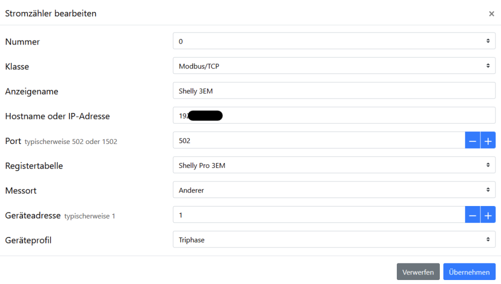

saveman168 Geschrieben August 7, 2025 at 13:38 Autor Geschrieben August 7, 2025 at 13:38 (bearbeitet) @photron So sollte es richtig sein, oder. Kann es gerade nicht ausprobieren mit dem Laden, da mein Auto erst Ende September kommt. 😀 Danke für die Unterstützung. save bearbeitet August 7, 2025 at 13:42 von saveman168 Zitieren
photron Geschrieben August 7, 2025 at 13:48 Geschrieben August 7, 2025 at 13:48 Das sieht richtig aus. Zitieren

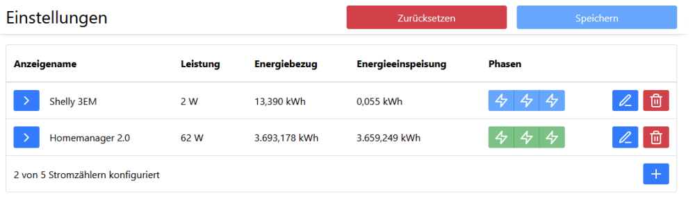

saveman168 Geschrieben August 7, 2025 at 14:39 Autor Geschrieben August 7, 2025 at 14:39 Dann schaue ich mal, ob ich das Auto meines Schwagers nochmal laden kann, damit alles funktioniert, wenn mein Neuer kommt. THX Zitieren
saveman168 Geschrieben August 7, 2025 at 21:05 Autor Geschrieben August 7, 2025 at 21:05 Nachdem ich auch die richtige IP-Adresse eingegeben habe, sohe ich auch sofort die Standbyleistung der Box mit 1-2W. Ich sollte also beim nächsten Mal im Ladelog meine geladenen kWh finden. Bin mal bespannt. Nochmal THX Zitieren
CptHildi Geschrieben August 8, 2025 at 18:45 Geschrieben August 8, 2025 at 18:45 Das wird funkionieren - ich habe es genauso eingerichtet...😉 Zitieren
