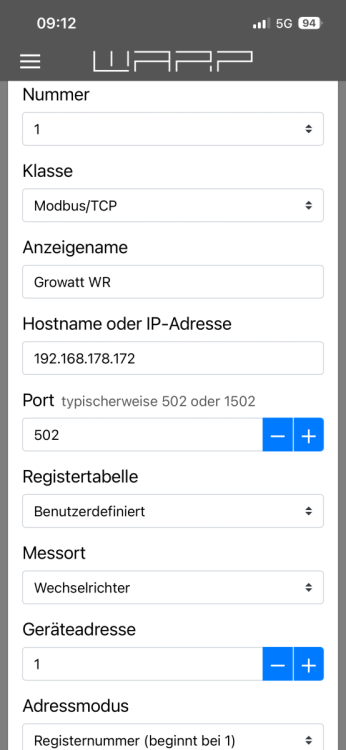

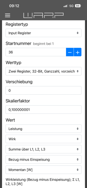

ich habe seit gestern die Warp3 Smart und würde diese gerne zur PV Überschussladung nutzen. Meine PV-Anlage ist von Growatt, die Kommunikation mit der ShinePhone App läuft über den ShineWifi X Stick. Mein Stromzähler ist der Eastron SDM630 Modbus V3 (kann meiner Recherche nach nicht drahtlos kommunizieren). Bisher bin ich gescheitert. Kann mir jemand helfen, wie ich dies ohne weitere Hardware bewerkstelligen kann?
