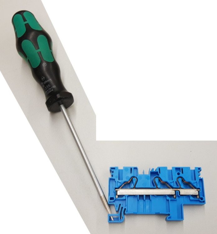

Bei der Installation ist mir aufgefallen, dass der Anschluss-Klemmbock in irgendeiner Art verriegelt ist (wenn ich mir die Pro anschaue ist der Klemmbox ganz links in der Box und der Zähler sitzt da wo der Klemmbock beim Smart hängt) - da ich keine offensichtliche Schraube gefunden habe (und nix kaputt machen wollte) meine Frage: Wie löse ich den Klemmbock um den Zähler einzubauen? :D
Bist du sicher, dass du die Änderung selbst machen möchtest, wenn dir anscheinend die Erfahrung in diesem Bereich fehlt?
Falls ja, hier eine Seitenansicht einer Klemme mit Schraubendreher zum Lösen. Griff dann im Bild nach rechts drücken, um die Verriegelung nach links von der Hutschiene weg zu ziehen. Dann die Seite der Klemme von der Hutschiene abheben, anschließend die andere Seite aushängen.
Zählerschränke hab ich schon viele aufgebaut, nur mir war diese Komponente unbekannt - das Bild hilft, vielen Dank! :)
