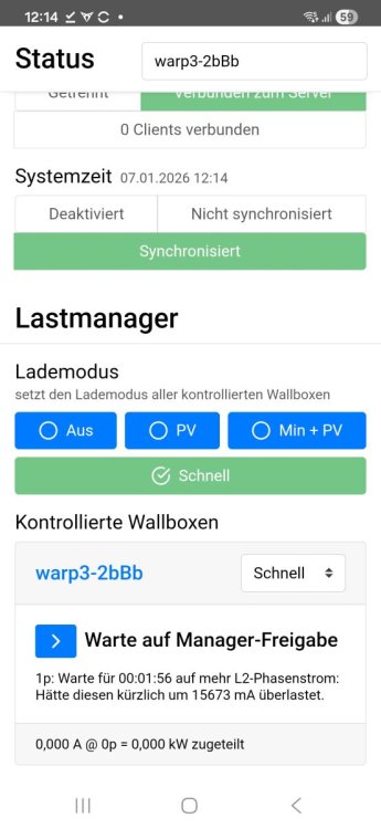

kannst du bitte mal einen Blick auf meinen Debug-Report werfen, wieso der Ladevorgang (Schnell-Laden mit 11kW) abgebrochen wurde? Ggf wurde durch Anschalten des Herds auf einer Phase tatsächlich ein Wert überschritten den ich konfiguriert habe, aber wieso wurde das Laden dann beendet anstatt den Strom vorübergehend zu reduzieren?
Die App des Autos zeigte während des Abbruchs einen Fehler an "Überprüfen Sie die Verbindung mit dem Ladegerät". Die maximale Ladegrenze des Autos war noch nicht erreicht.
Danke schon mal
Das Webinterface zeigte während des Abbruchs etwas von "warte auf mehr L2 Phasenstrom".

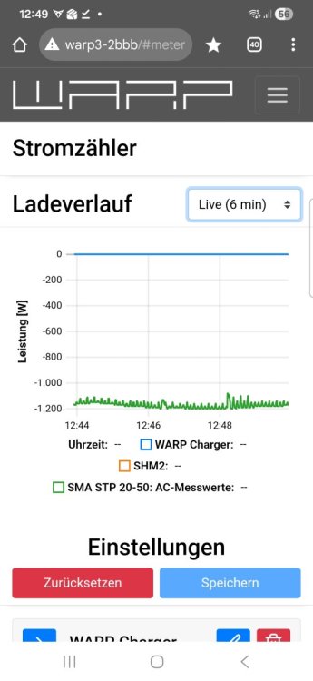

... mit der neuen Firmware zeigt es im Chart nicht mehr alle Stromzähler kurven an, obwohl die Werte des Stromzählers alle verbunden sind. Ist das ein Hinweis auf einen Fehler, oder nur eine fehlerhafte Anzeige im Chart? Screenshot_20260107_124956_Chrome.jpg

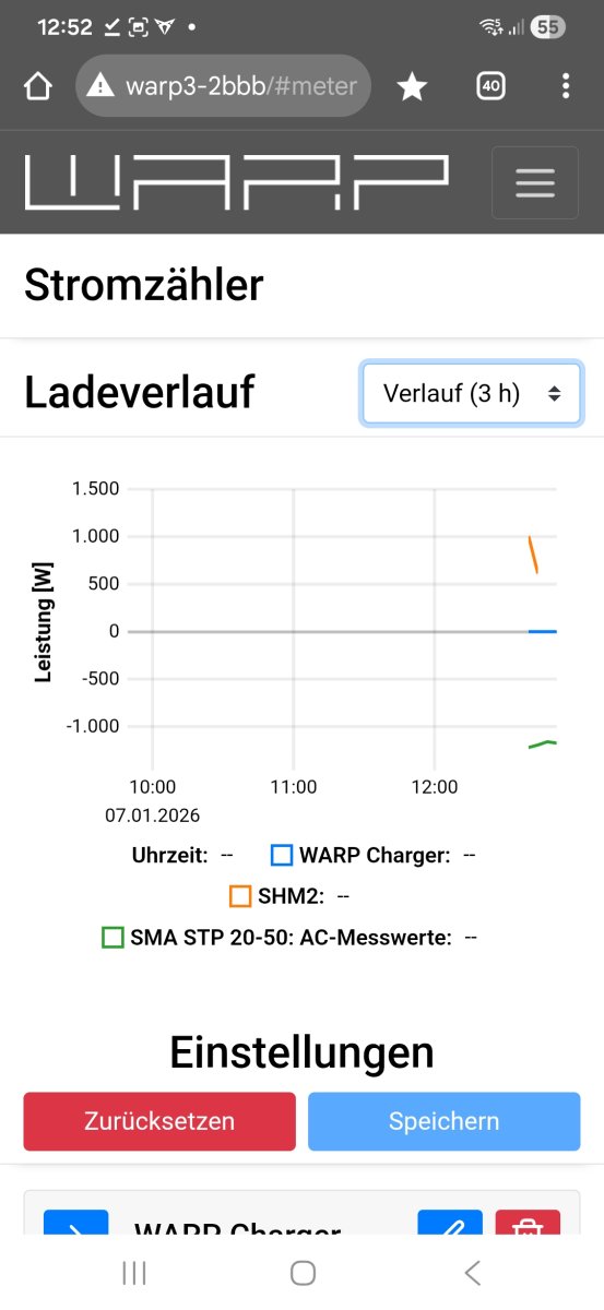

.... auf größerer Zeitskala sieht man, dass die Kurve zwischendrin endet. Gleicher SMA Fehler wie im anderen Thread?
Mit der vorherigen Firmware funktionierte das problemlos, liegt also nicht an einer Änderung durch SMA oder an meiner Netzwerkkonfiguration.
Die Ladung wurde durch das dynamische Lastmanagement beendet, da aufgrund von anderen Verbrauchern (Herd, etc) auf L2 nur noch 5,8 A verfügbar waren. Der minimale Ladestrom, den eine AC-Wallbox freigeben kann, liegt aber bei 6 A. Dementsprechend musste die Ladung beendet werden.
In dieser Situation hätte dein Auto unter Umständen einphasig weiterladen können, da auf L1 und L3 noch Platz war. Dafür müsstest du aber die Phasenrotation deiner Wallbox angeben, also welche Phase der Wallbox mit welcher Phase vom Netzanschluss verbunden ist. Dazu kannst du unter Energiemanagement → Wallboxen den Eintrag für deine Wallbox editieren und die Rotation einstellen.
L123 bedeutet, dass L1 der Wallbox mit L1 vom Netzanschluss verbunden ist und die anderen auch entsprechend. L231 bedeutet, dass L1 der Wallbox mit L2 vom Netzanschluss verbunden ist und die anderen entsprechend verschoben. Wenn du keine Ahnung hast, was die Rotation ist, kannst du unter Wallbox → Einstellungen → Zuleitung die Wallbox auf einphasig zwingen und einen Ladevorgang starten. Dann siehst du am Netzbezugszähler, welche Phase belastet ist. Die anderen beiden Phasen sind dann wahrscheinlich rechtsdrehend angeschlossen ist. Zieht das Auto einphasig am Netzanschluss auf L2 Strom, ist die Rotation entsprechend L231. Anschließend solltest du die Zuleitung wieder auf dreiphasig ändern. Du kannst die Einstellung der Zuleitung auch während eines Ladevorganges ändern und die Wallbox schaltet dann um, von drei- zu einphasig sofort, von ein- zu dreiphasig ggf. erst nach vier Minuten. Die Aufforderung zum Neustarten kannst du abbrechen. Für die Änderung der Rotation musst du allerdings neustarten.
Ansonsten triffst du den Multicast-Bug in der aktuellen Firmware. Du kannst die Testfirmware von hier installieren.

Meine Fragen zur Plausibilitätsprüfung: Wurde vorher bereits die Ladeleistung reduziert, oder lief das bis zur Abschaltung auf konstant 16A pro Phase weiter? Was mich stutzig macht: Wieso zeigt die Meldung im Screenshot in meinem ersten Beitrag eine Überschreibung von über 15000 mA an? Wenn, dann dürfte doch nur um wenige A überschritten worden sein.

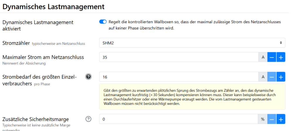

Hat ggf. der Parameter "Stromverbrauch des größten Einzelverbrauchers" hier zu einer vorschnellen Abschaltung des Ladevorgangs geführt? Wie wirkt der sich aus, sollte ich den kleiner wählen? Mein Netzanschluss ist mit 35A pro Phase besichert, kurzzeitige Überschreitungen sind kein Problem.
Vor der Abschaltung wurde die Ladeleistung bereits auf 12,918 A reduziert, um etwas Sicherheitsabstand zum 35 A-Limit zu lassen.
Zum Zeitpunkt der Abschaltung wurden auf L2 am Netzanschluss 45,091 A gemessen. Die Leitung war also um 10 A überlastet. Die Wallbox hat zu dem Zeitpunkt 12,918 A freigegeben. Mit dem minimalen Ladestrom vom 6 A hätte die Wallbox den Netzbezug auf 38,173 A drücken können, was immer noch über dem Limit vom 35 A liegt. Es musste also abgeschaltet werden.
Nachdem die Ladung beendet wurde, lag der Bezug auf L2 relativ konstant bei 32,1 A. Da waren also noch andere Verbraucher außer Wärmepumpe und Herd aktiv.
Die Überschreitung von 15,673 A kommt daher, dass der Stromzähler nicht sofort meldet, wenn die Ladung beendet wurde. Daher hat die Wallbox eine Überlastung von 9,673 A statt 10 A in der Historie. Die Überlastung zusammen mit dem minimalen Ladestrom von 6 A ergibt genau die 15,673 A. Die Zahl ist also nicht die tatsächliche Überschreitung, wegen der abgeschaltet wurde, sondern die ungünstigste erwartete Überschreitung, die sich ergeben könnte, wenn aktuell eine Ladung freigegeben würde.

Der Strombedarf des größten Einzelverbrauchers ist übrigens die größte tolerierbare erwartete Bezugsspitze. Die Absenkung des Ladestroms auf 12,918 A war dazu da, um genau die 16 A Reserve zu haben. In diesem Fall war die Spitze bei Sample 6300 ca. 12 A hoch. Da waren also noch 4 A plus Sicherheitsabstand Platz, bevor die Sicherung fliegen könnte. Wie du siehst, ist die von dir erwähnte kurzzeitige Überlastung bereits mit eingeplant. Bei uns wird nichts verschenkt. 😎

Man könnte auf so eine Idee kommen, um einen kleinen Netzanschluss besser auslasten zu können: „Mein Staubsauger ist mein größter Verbraucher und zieht 6 A, also stelle ich das auf 6 A ein.“
Das würde im Normalfall wahrscheinlich sogar funktionierten. Aber dann kommt mal ein Handwerker vorbei, schließt seine 3,6 kW Hilti irgendwo an und noch bevor alle Löcher gebohrt sind, ist die Hauptsicherung raus. Steckdosen werden in Deutschland nun mal üblicherweise mit 16 A abgesichert. Dementsprechend muss man davon ausgehen, dass jederzeit mindestens 16 A zusätzlicher Verbrauch entstehen können. Deswegen erlauben wir es nicht, den Stromverbrauch des größten Einzelverbrauchers auf weniger als 16 A einzustellen. Da wir beim Netzanschluss mit einer kurzzeitig tolerierbaren Überlast von 40 % des Nennwerts rechnen, also 140 % Gesamtlast, ist das üblicherweise kein Problem.

Stromzähler funktioniert damit wieder
