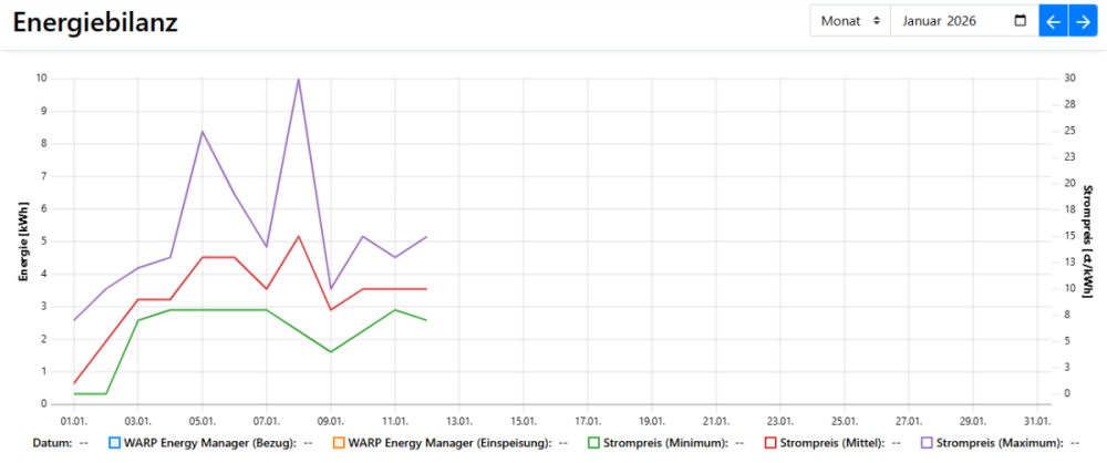

Wie wird außer den Strompreisen in der Monatsansicht auch die täglichen Energiesummen dargestellt? Bei mir ergibt sich folgendes Bild:
Ich habe den standardmäßig verfügbaren Zähler, der via Modbus RTU am Energy Manager angeschlossen werden würde, einfach in der Liste auf Nummer 0 gelassen, ohne einen Zähler anzuschließen. Hier kommen also auch keine Daten an.
Die übrigen Zähler habe ich nummerisch nachfolgend konfiguriert. Der Zähler am Hausanschluss ist ein Shelly Pro 3 EM auf Nummer 1. Hier kommen die Daten sauber an.

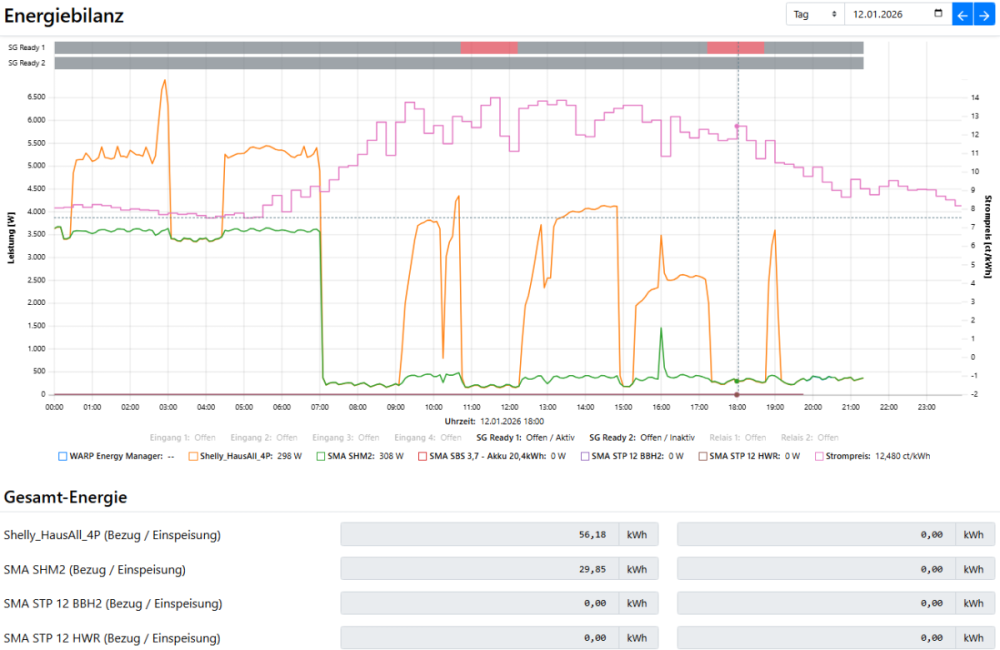

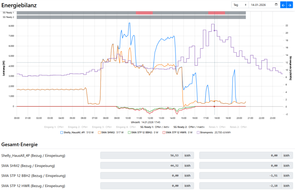

In der Tagesansicht ist alles ok. Auch weiter unten werden die Zähler ordnungsgemäß mit den Werten zu Bezug und Einspeisung dargestellt.
Ich habe auch testweise den Modbus RTU-Zähler auf Nummer 6 (letzte freie Stelle) verschoben und den Shelly auf die 0. Danach wird nicht mehr der Klarname aus den Zählereinstellungen, sondern "Zähler #0" angezeigt.
Die Messwerte sind aber dennoch nicht in der Darstellung zu sehen.
Was übersehe ich?

Tagesansicht:

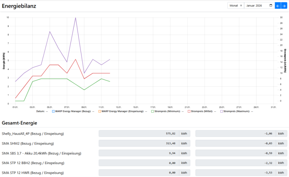

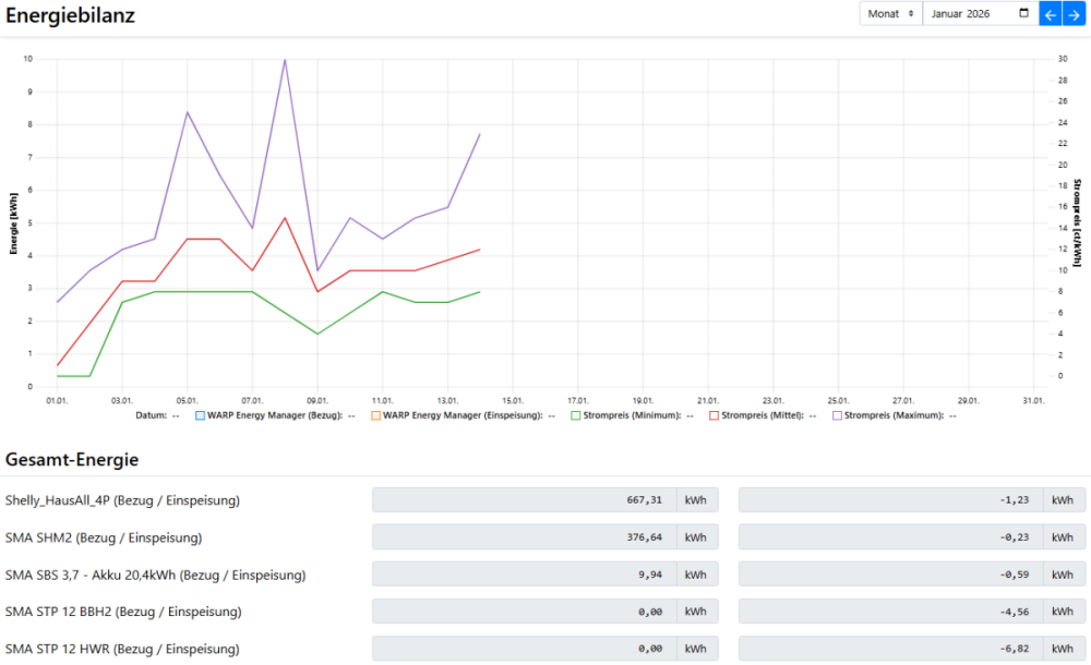

Monatsansicht:

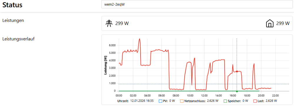

Statusseite:

Ergänzungen

kein Problem - kurz gesagt: Ich erhoffe mir, wie in der Tagesbilanz, auch die Kurven der Zähler in der Monatsbilanz zu sehen - nur als Tagessummen (für Bezug und Einspeisung).
Sollte es nur Speicherkapazität für einen Zähler geben, wie kann ich den Shelly hier darstellen lassen? Aktuell wird hier scheinbar der (noch) datenlose interne Modbus RTU Zählerport genutzt.

Wie kommen die Kurven der Tages-Energiesummen für Bezug und Einspeisung in die Monatsansicht?
