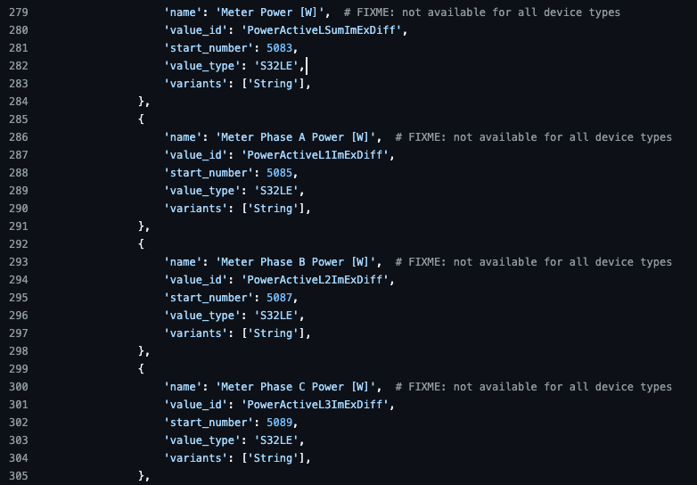

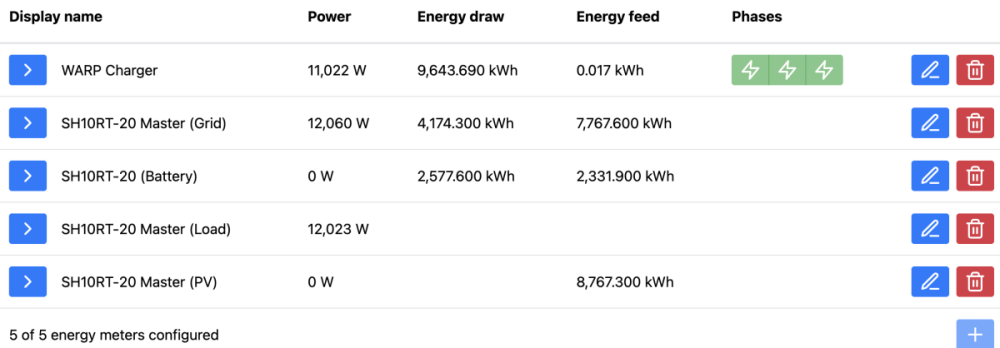

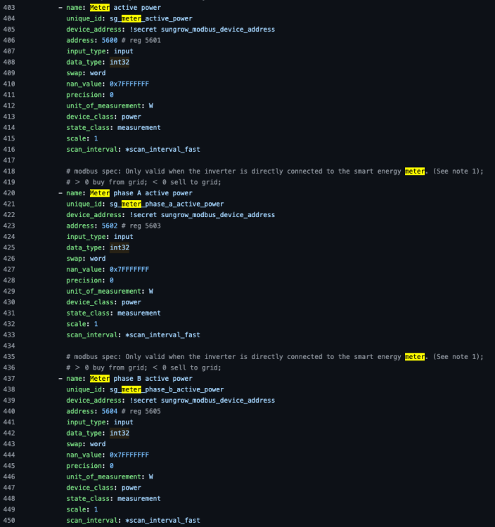

Geschrieben January 27, 2026 at 10:5827. Jan 2026 Hallo zusammen,vorab schon mal ein "Sorry" für die Länge der Anfrage :-)ich nutze einen WARP2 Charger und evcc (als Home Assistant Addon) zur Steuerung des PV-Überschuss-Ladens. Da evcc zwar schick ist, bei einem Auto und einer aktiv genutzten WB aber irgendwie Overkill, wollte ich das komplett über den WARP2 machen und habe mir die Einstellungen der Stromzähler angesehen und gemerkt, dass die Werte vom Netzanschluss im Home Assistant nicht mit der Info im WARP2 übereinstimmen. Nach ein paar fehlgeschlagenen Versuchen der Konfiguration vermute ich inzwischen, dass die ModBus-Register für die Integration der Sungrow-Zähler in die WARP2 nicht richtig/optimal sind.Während eines Ladevorgangs mit 11 kW würde ich bei den Werten des Stromzählers Grid (DSU666 über Sungrow SH10RT-20 WR) im WARP2 erwarten, dass die gesamte vom Grid bezogene Power angezeigt wird - also inkl. des Netzbezugs für das Laden. Dem ist aber nicht so:Konfiguration:Laut https://github.com/Tinkerforge/esp32-firmware/blob/master/software/src/modules/meters_modbus_tcp/sungrow.py nutzt Ihr folgende ModBus Register für die Grid-Werte:Für die Einbindung der Sungrow-Wechselrichter in HA (ich habe zwei, nur der Master speist aber über PV oder Akku ins Hausnetz ein) nutze ich die Integration von mkaiser (https://github.com/mkaiser/Sungrow-SHx-Inverter-Modbus-Home-Assistant). Dort werden folgende ModBus-Register für die Active Power die am DSU666 ausgelesen werden verwendet (https://github.com/mkaiser/Sungrow-SHx-Inverter-Modbus-Home-Assistant/blob/main/modbus_sungrow.yaml). Die Register 5083, 5085, 5087, 5089 kommen in der HA-Integration gar nicht vor. Habe ich da einen Denkfehler, was die Integration der Stromzähler in WARP2 angeht? Danke und GrußSebastian

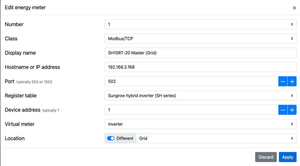

Geschrieben January 27, 2026 at 11:0127. Jan 2026 Beim „Grid“-Zähler hast du den virtuellen Zähler „Inverter“ ausgewählt, also die Wechselrichterleistung. Stell das doch mal auf „Grid“ um.Tipp: Wenn man glaubt, eine abweichende Location einstellen zu müssen, hat man meist was falsch gemacht.Falls die Einstellung „Grid“ auch nicht hilft, lade bitte einen Debug-Report runter (unter System → Ereignis-Log) und hänge ihn hier an.

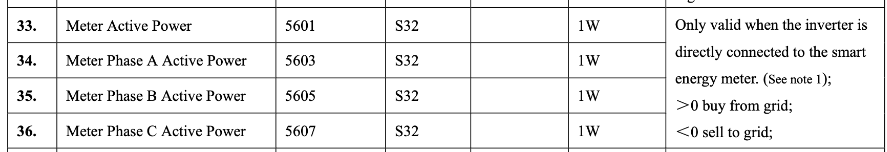

Geschrieben January 27, 2026 at 11:2327. Jan 2026 Autor Das hatte ich auch schon versucht, hatte beim Laden aber auch kein übereinstimmendes Ergebnis. Aktuell ist das Auto voll, ich kann also die Last der WARP2 nicht zum Testen nutzen. Die Werte sind aktuell in jedem Fall plausibler (Gerade geändert und Reboot durchgeführt). Morgen nachmittag werde ich das beim Laden nochmal testen.Darf ich fragen, wie Ihr auf die genutzten ModBus-Register gekommen seid? Laut der Sungrow-Doku (https://github.com/Gnarfoz/Sungrow-Inverter/blob/main/Modbus%20Information/TI_20251119_Communication%20Protocol%20of%20Residential%20Hybrid%20Inverter_V1.1.11_EN.pdf) sind die von der WARP genutzten Register gar nicht dokumentiert, dafür diese hier was Active Power angeht.

Geschrieben January 27, 2026 at 13:4027. Jan 2026 On 1/27/2026 at 11:58 AM, swo said:Die Register 5083, 5085, 5087, 5089 kommen in der HA-Integration gar nicht vor.Das ist richtig, denn das sind die Register für die SG Serie. Siehe im Python Script die "'variants': ['String']" Zeile bei jedem dieser Register. Die lesen wir bei dir also nicht aus, weil du einen SH hast.Bei dir lesen wird Registernummer 13010 aus. Das 5601 Register ist recht neu. Das war mir garnicht bekannt, dass es das gibt, da ich bisher nur Version 1.0.23 der Registerdokumentaton hatte. Danke, dass du Version 1.1.11 verlinkt hast.Wenn nötig können wir da zu Register 5601 wechseln, aber das muss ich mit Versionserkennung machen, weil ältere Sungrow Firmwareversionen das nicht unterstützen werden.Die Frage ist jetzt aber, was ist bei dir anders. Denn wir haben mehrere Sungrow Kunden mit denen wir in Kontakt stehen und bisher habe ich noch von keinem gehört, dass die Netzanschlussleistung nicht passen würde. Und das ist ja nicht nur ein kosmetischer Wert, sondern es fällt beim PV-Überschussladen schnell auf, wenn das nicht passt.

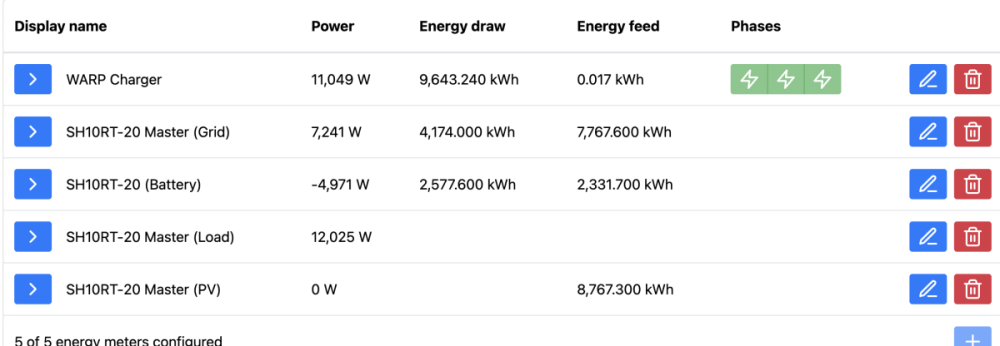

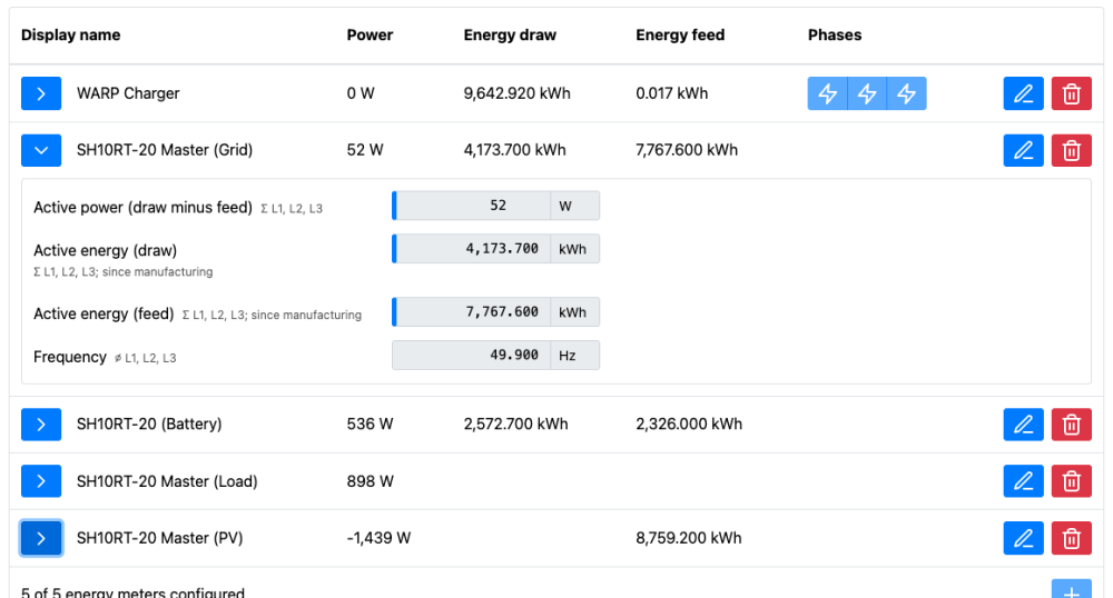

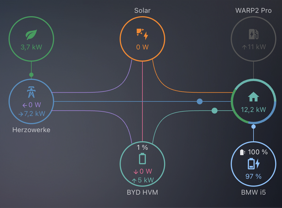

Geschrieben January 27, 2026 at 20:2427. Jan 2026 Autor Jetzt sieht es wieder gut aus, die Wallbox zieht zum Teil aus dem Netz, zum Teil aus dem Speicher.Von der Größenornung stimmt das mit den Daten aus HA überein. Offenbar war es wirklich eine Fehlkonfiguration der Energy Meter auf meiner Seite:Hier die Daten, nachdem der Akku leer ist - sieht gut aus.
Geschrieben January 30, 2026 at 11:2930. Jan 2026 Autor Es sieht weiter gut aus, es war wohl die Fehlkonfiguration mit dem virtuellen Zähler auf meiner Seite.
