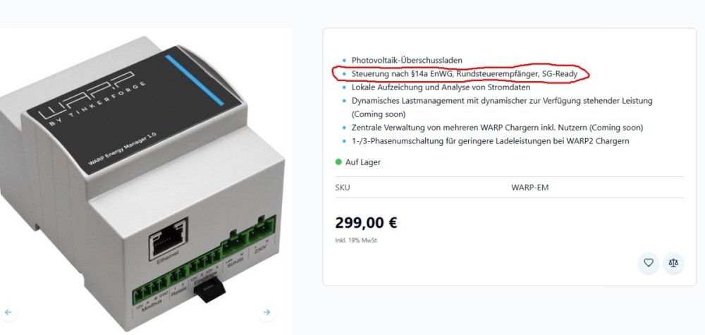

Dank Eurer Unterstützung habe ich es hinbekommen meine Wallbox Warp2 Smart mithilfe des WEM 1.0 PV Überschuss bzw. zeitlich oder per Taster gesteuert zu bekommen. Das funktioniert zwischenzeitlich wunderbar.
Nun möchte ich für §14 a, Modul 3 optieren. Reicht es, wenn ich den WEM 2.0 einbaue, um die geforderte Steuerbarkeit durch den Netzbetreiber hinzubekommen? Worauf müsste ich ggf. dabei noch achten.
