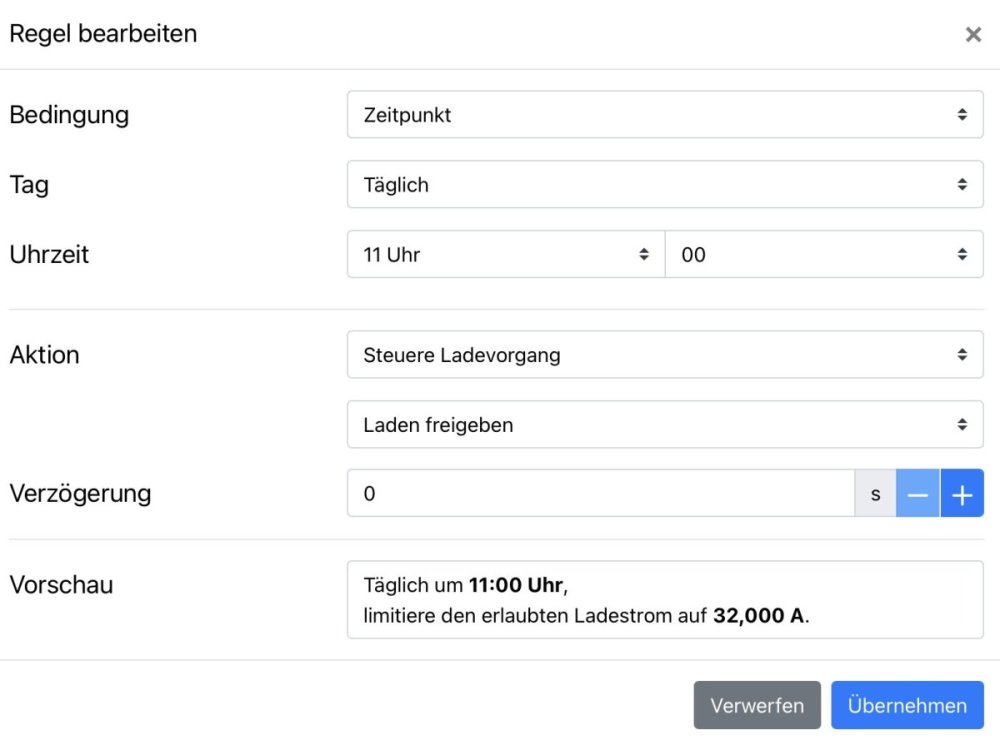

February 13, 2026 at 07:52 AMFeb 13, 2026 Author Das hat erst einmal geklappt. Ich würde gerne wenn ich demnächst sehe, das es ein sonniger Tag wird einphasig laden mit Min.+PV, damit der Ladevorgang erst einmal durchläuft.Damit der Ladevorgang erst startet, wenn die erzeugte PV-Leistung an die Ladeleistung von 3.600W des SBS 3.7 herankommt habe ich noch eine Automatisierung geschrieben. Wird das so funktionieren? Woher kommen die 32A des Ladestroms? Edited February 13, 2026 at 09:52 AMFeb 13, 2026 by saveman168
February 13, 2026 at 10:41 AMFeb 13, 2026 32 A ist der maximale Ladestrom, den eine WARP freigeben kann. Das heißt also, dass die Automatisierung nichts begrenzt. Der tatsächlich erlaubte Ladestrom ergibt sich dann aus anderen Beschränkungen, z. B. einem 11 kW-Ladekabel.Prinzipiell brauchst du aber gar keine Automatisierungsregeln. Du steckst dein Auto an und wählst den PV-Modus aus. Dann bekommt das Auto für drei Minuten Strom, damit es die Wallbox als ladefähig akzeptiert. Wenn gerade keine PV-Leistung da ist, wird anschließend die Ladung wieder beendet und automatisch erst wieder freigegeben, wenn genug PV-Leistung da ist. Mehr musst du nicht machen.

February 13, 2026 at 12:06 PMFeb 13, 2026 Author Vielen Dank für deine immer freundliche Unterstützung.Wenn ich dann meine oben bebaute Regel auf den Zeitpunkt stelle wo ich sagen wir sicher 200W PV-Überschuss habe, da mein SBS 3.7 nicht mehr in die Batterie packen kann und dann einfach mit Min.+PV (6A) laden würde, würde ich die Einspeisung minimieren. Darüber hinaus wird bei Wolken, der Ladevorgang nicht abgebrochen, sonder läuft kurzfristig über den Speicher. Wäre meine Regel oben o.k.?Dann müsste ich den Ladevorgang dann nur zu einem späteren Zeitpunkt abschalten, damit mein Speicher nicht leer gemacht wird. Dazu müsste ich dann eine neue Regel bauen.
February 13, 2026 at 12:57 PMFeb 13, 2026 Automatisierungsregeln beeinflussen ein eigenes Limit. Das heißt, du kannst per Automatisierung einen Ladevorgang blockieren oder limitieren oder die Begrenzung entfernen. Es ist nicht möglich, über die Automatisierung eine Ladung freizugeben, wenn irgendwas anderes sie verhindert, z.B. eine aktivierte NFC-Freigabe. Das musst du beim Anlegen der Regeln beachten.Ansonsten versucht der PV-Modus bestmöglich nur eigenen Überschuss zu nutzen. Da man einen Ladevorgang aber nicht beliebig oft starten und beenden kann, gibt es den sogenannten Wolkenfilter. In der Standardeinstellung überbrückt der bis zu vier Minuten mit zu wenig oder zu viel Einspeisung. Das heißt, dass bis zu vier Minuten lang Strom aus der Batterie genutzt werden kann, bis entweder wieder Überschuss da ist oder die Ladung beendet wird.

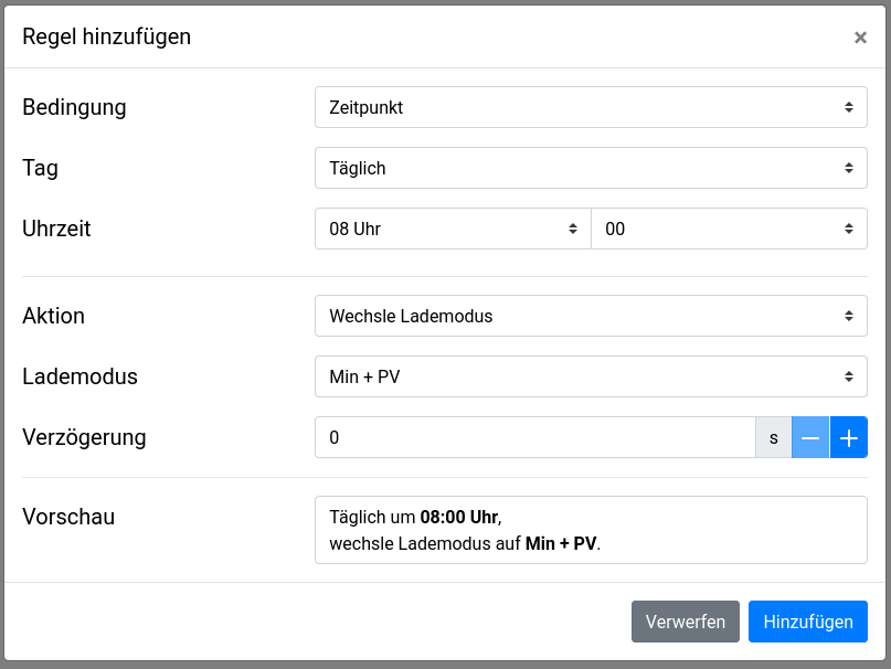

February 13, 2026 at 02:49 PMFeb 13, 2026 Author Am 13.2.2026 um 15:23 schrieb rtrbt: Technisch gesehen geht genau das schon, es gibt eine Automatisierungs-Aktion, die ein NFC-Tag vortäuscht.@rtrbt Kannst Du mir denn kurz mitteilen wie ich es mit der Automatisierung schaffe ab einem bestimmten Zeitpunkt mit „Min.+PV“ zu laden? Oder ist das zu kompliziert? Edited February 13, 2026 at 02:49 PMFeb 13, 2026 by saveman168
February 13, 2026 at 02:57 PMFeb 13, 2026 Dafür brauchst du vermutlich zwei Regeln: eine die nach Min+PV wechselt und eine, die wieder in den "normalen" Modus (vermutlich PV?) zurückwechselt. Z.B. so sollte es klappen:und
February 13, 2026 at 04:01 PMFeb 13, 2026 Author @rtrbt Das werde ich versuchen, danke dir. Bin aktuell in Reha und kann das erst im März ausprobieren.
