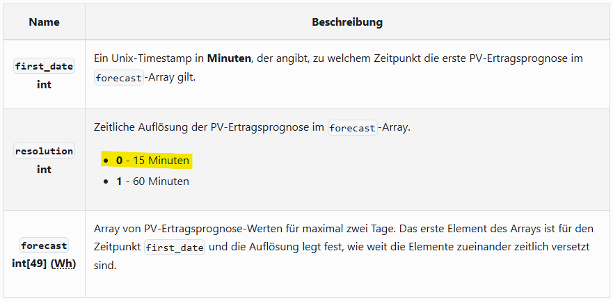

Was ich dabei allerdings nicht verstehe: In der Dokumentation zum Endpunkt (hier) ist die Option resolution: 0 explizit aufgeführt:
Was ist der Grund für die Beschränkung auf 60 Minuten? Übersehe ich etwas?
Die Konfiguration für 15 Minuten hatten wir damals schon vorgesehen, das solar_forecast-Backend unterstützt aktuell allerdings nur 60 Minuten. Im Moment ist es auch nicht geplant das zu erweitern. Ich füge das noch in der Doku hinzu das 15-Minuten-Auflösung aktuell nicht unterstützt wird.

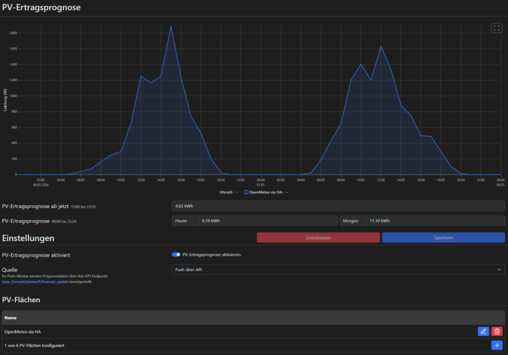

Danke für die Rückmeldung, das erklärt es. Sende ich die Daten in 60-Minuten-Auflösung von HA via MQTT an die WARP, so funktioniert es wie gewünscht und erwartet ☀️.
Für heute und morgen (mit leider recht regnerischem Ausblick):

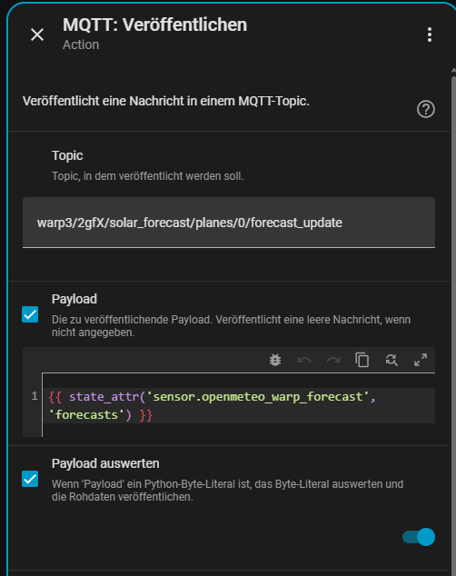

Und die Daten dieses Ergebnis-Sensors schicke ich dann über eine Automatisierung stündlich an den dokumentierten MQTT-Endpunkt der Warp:
