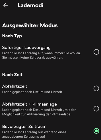

Lademodi im Elrog ist eingestellt : Bevorzugter Zeitraum 0.00 Uhr - 06:00 Uhr (niedriges Netzentgelt) => Laden auf 80%
Dies hat der Elroq mit der Warp 3 auch umgesetzt.

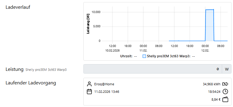

  • Allerdings verstehe ich die Ladezeit rechts nicht, die läuft immer noch weiter 18:54:24
  • Und im Ladeverlauf der Warp3 steht auch die Ladung für den 11.02.2026 als Laufender Ladevorgang, erster Screenshot

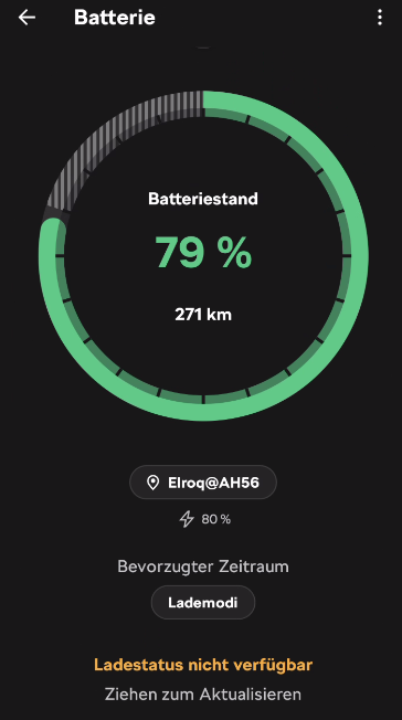

Ladestatus des Elroq jetzt heute Morgen 08:44 Uhr
Im Ladelog als PDF den ich jetzt extra geladen habe steht die Ladung noch gar nicht drinnen, klar die Ladung "läuft" ja noch, Ladestecker ist noch im Elroq.
Letzte Meldung ist von gestern Mittag, da Stand die Warp und Elroq noch auf Schnellladen, danach habe ich umgestellt auf Bevorzugter Zeitraum!
Evtl. ändert sich das Ladedatum wenn ich jetzt gleich den Stecker ziehe ?

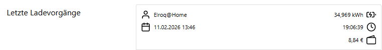

Nach dem Steckerziehen ist der Ladevorgang gestoppt
auch im Ladelog erscheint jetzt der Ladevorgang:
hat aber das Datum vom Tag vorher ! ?
Ist das so richtig?
Eine Ladung entspricht der Zeit in der die Wallbox ladebereit ist. Das du das Auto programmiert hast, weiß die Wallbox ja nicht. Das Auto könnte wenig später auch wieder anfangen zu laden. Auch nach 6 Uhr könnte das Auto aus Sicht der Wallbox laden. Dein Ladevorgang geht also bis du den Stecker ziehst, auch wenn kein Strom mehr fließt, die Wallbox wäre dazu bereit.
habe gestern auch meine brandneue WARP3 in Betrieb genommen und bin immer noch etwas am Probieren und "Spielen".
Über den Punkt bin ich gestern auch noch gestolpert. Mit etwas Testing, vergleichen und anschließendem Nachdenken, bin ich dann auch zu dem Ergebnis von @MichiLo gekommen.
Nur so macht es auch Sinn. Z.B. beim PV Laden würde ja sonst ggf. 10 Ladungen protokolliert, obwohl es nur eine - mit Unterbrechungen - sein sollte.
