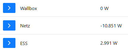

Ich möchte die Netzleistung eines Tasmota-MQTT-Stromzählers als virtuellen Netzanschluss-Zähler in der WARP nutzen
Vielen Dank schon einmal!

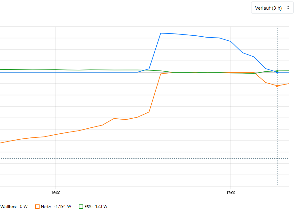

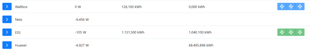

Danach werden die Werte korrekt übernommen und erscheinen auch in der UI.
In meinem Fall kommt die Leistung von einem Tasmota-Stromzähler über MQTT, den ich über eine kleine Python-Bridge an die WARP weiterreiche.
