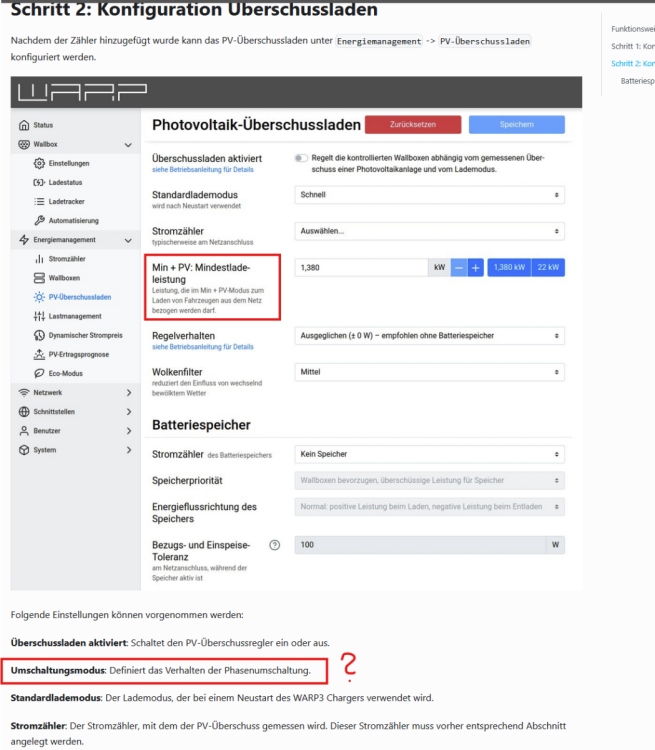

Ich versuche gerade, PV-Überschlussladung usw. bei unserer PV einzurichten, nachdem wir seit kurzem endlich den Stromzähler abfragen können. Mir ist beim Tutorial was aufgefallen:
Da wird diese "Min + PV Mindestladeleistung" angeboten und meine WARP2 zeigt dieses Feld da auch genauso an. Ich sehe bei der WARP2 aber nirgends etwas, wo ich "Min + PV" als Lademodus auswählen könnte. Kann die WARP2 das einfach gar nicht?
Und dann das Feld "Umschaltungsmodus" ... schon im Bild im Tutorial gibt es das Feld gar nicht???
(Und bei meiner WARP2 auch nicht.)
Den Lademodus kannst du auf der Statusseite umschalten. Wenn du eine aktuelle Firmware hast, findest du die Knöpfe dafür in der unten Hälfte der Statusseite.
Beachte bitte, dass die minimale Ladeleistung einer WARP2 bei 4140 W liegt, da sie nur dreiphasig laden kann. 1380 W ist das einphasige Minimum und eine WARP2 lädt damit nicht.
Da ist das Tutorial etwas veraltet. Die Option gibt es nicht mehr, da eine WARP3 Phasenumschaltungen jetzt immer automatisch durchführt. Bei einer WARP2 gab es die Option auch noch nie, da sie nicht selbst Phasenumschaltungen durchführen kann.
