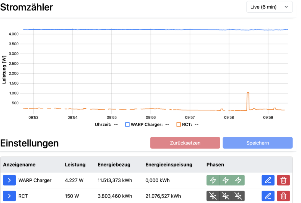

ich habe einen Warp2 Charger und habe erstmals PV Überschussladen mit einen Wechselrichter von RCT Power eingerichtet.
In der Live Ansicht des Stromzähler ist mir aufgefallen, dass die Kurve des PV Überschusses Lücken aufweist. Es scheint, als wäre die Verbindung zum RCT WR immer wieder kurz unterbrochen.
Kennt jemand das Problem und eine mögliche Ursache und Lösung?
Danke + viele Grüße.
Michael
Die Verbindung besteht durchgängig, aber der Wechselrichter antwortet teilweise nicht schnell genug auf die Anfragen. Dadurch entstehen die Lücken.
Hast du noch etwas anderes laufen, das den Wechselrichter abfragt?
Ich habe zwar generell noch einen Raspberry mit EVCC in Betrieb, den hatte ich aber extra ausgeschaltet.
Also zu diesem Zeitpunkt ist mir nicht bewusst, dass noch ein anderes Gerät mit dem WR kommuniziert.
