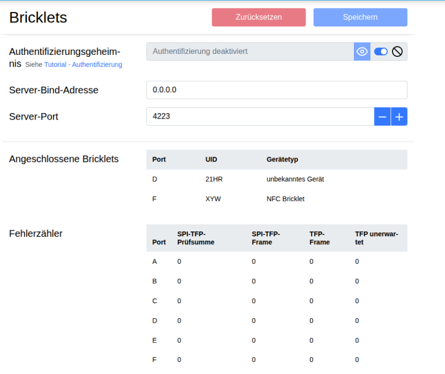

brickv via usb hat offensichtlich boot-loader-modus angezeigt, also hab ich "esp32-ethernet" geflasht, dann ging alles ok - settings usw.
JEDOCH :

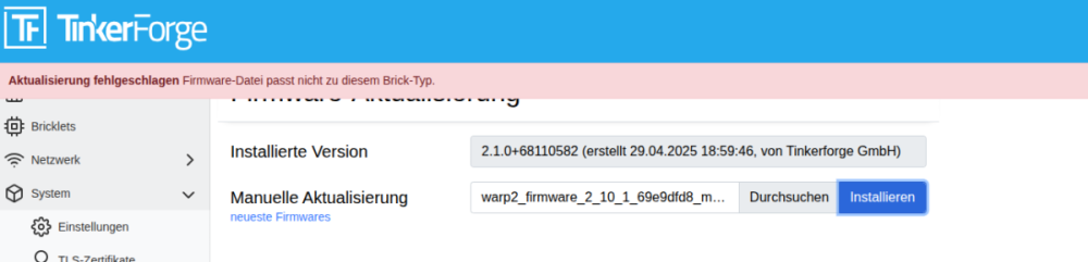

UND : FIRMWARE UPDATE ERROR
Uploading Attachment...
ERSUCHE DRINGENDST UM ERLEUCHTUNG / REPARATURANLEITUN

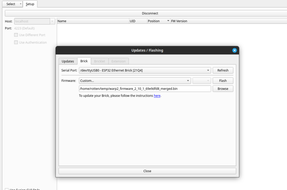

Du kannst keine warp2 Firmware auf eine ESP32 Ethernet firmware spielen über die manuelle Aktualisierung. Du musst wenn du per USB flasht direkt "WARP2 Charger" wählen im Brick Viewer.

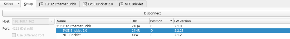

Die Erstinbetriebnahme erfolgt dann entweder über den WLAN AP den die Box aufmachen oder über Ethernet auf dem Webinterface der Wallbox. Die WARP-Produkte kann man nicht über den Brick Viewer konfigurieren.
wenn ich (LINUX) via USB-C den esp32 verbinde bekomme ich einen ttyUSB0
lsusb : Bus 003 Device 010: ID 10c4:ea60 Silicon Labs CP210x UART Bridge
FLASHEN ???
ok - hab warp2 im brickv ausgewählt - war selbe version wie aktuelle f. warp2/3
aber es sollte keinen unterschied machen - oder ?
