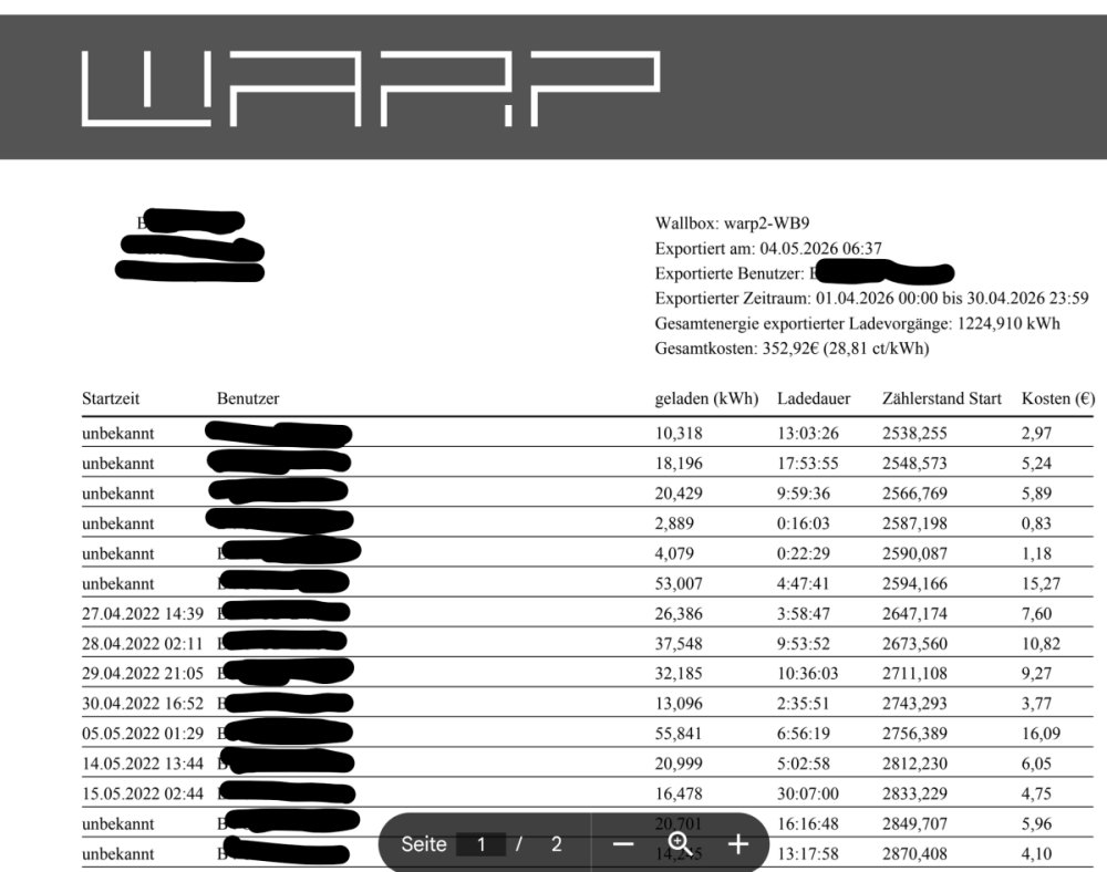

WARP2 2.10.1 Ladetracker Zeitfilter broken
bei dem Versuch die April-Monatsdaten herunterzuladen, musste ich feststellen, dass der Zeitfilter nicht funktioniert, der Report listet 2 Seiten willkürlicher Daten u.a. aus 2022 auf.
Mehrfach probiert, mit/ohne Benutzerauswahl.
Erst nach einem Downgrade auf 2.9 konnte ich die Daten wie gewohnt herunterladen.
Anyone else mit dem Problem?
VG
Bruno

Hi psmart, danke für dein Feedback. Anbei ein Screenshot meiner warp2 mit 2.10.1

Das Problem ist nicht die Anzahl oder das Alter der Ladevorgänge, sondern dass sich bei der Behandlung von Ladevorgängen mit unbekannter Startzeit ein Bug eingeschlichen hat, der aber, wie schon gesagt, mit der nächsten Firmware behoben werden soll.
