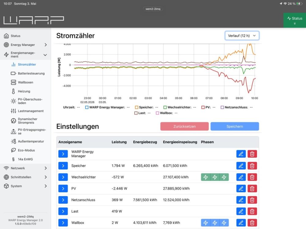

Leider ist mein Wechselrichter, ein Sungrow SH1010RT-V112, bekanntermaßen ja sehr eigen, was die Kommunikation über Modbus bzw. die Register betrifft.

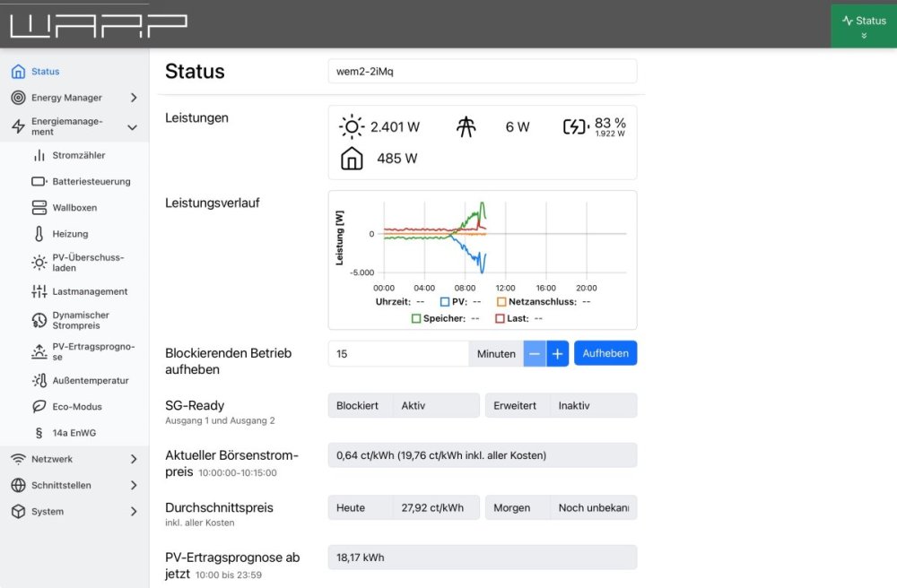

Vermutlich hängt es damit zusammen, dass die PV-Leistung im Bereich „Stromzähler“ derzeit als negativer Wert dargestellt wird – sowohl numerisch als auch im Diagramm. Im Reiter „Status“ hingegen erscheint der Solarstrom im Feld „Leistungen“ korrekt als positiver Wert, während er im zugehörigen Verlaufsdiagramm wiederum negativ dargestellt wird.
Wäre es möglich, die PV-Leistung einheitlich in allen Ansichten als positiven Wert darzustellen?

Hallo Michael,
dies ist von uns so gewollt. Wird Leistung abgegeben, so ist das Vorzeichen negativ. Wir Leistung bezogen so ist das Vorzeichen positiv. Nur so kann die Summe der Leistungen Null sein.
Viele Grüße,
Bastian
Hallo Bastian,
vielen Dank für die sehr schnelle Rückmeldung. Mich hatte nur gwundert, dass die PV-Leistung, bei der "kleinen Sonne" positiv ist, sonst übreall negativ.
Wenn es so richtig ist, muss ich mich ja nur ein wenig dran gewöhnen.... ist ja bloss eine Anzeige.
Beste Grüße
Michael
