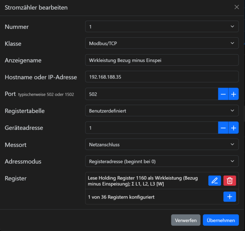

Gemäß Handbuch von Tinkerforge sollte ich als nächstes einen Stromzähler hinzufügen. Da der Wechselrichter nicht direkt unterstützt wird, ist bei Registertabelle vermutlich "benutzerdefiniert" zu wählen.
Und an der Stelle weiß ich nicht, wie ich weiter machen muss.
Muss ich bei Hostname/IP-Adresse die IP-Adresse des Waveshare Konverters oder des Wechselrichters eingeben?
Welche Angaben sind bei Register und Adressmodus zu wählen?

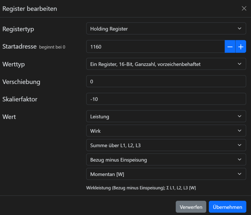

  • Sofar Solar gibt für den Überschuss ("Total PCC active power") die Modbus Adresse 1160 (dezimal) an und eine Skalierung von 0,01. 1160 ist korrekt; 0,01 funktioniert bei mir nicht. Ich muss eine Skalierung von 10 wählen. Dann funktionierte der Stromzähler.
  • Das zweite Problem betrifft erneut die Skalierung. Der Überschuss muss offensichtlich mit negativem Vorzeichen ermittelt werden. Bei positiven Leistungswerten im Stromzähler wurde das Überschussladen für 3 Minuten gestartet und die minimale Ladeleistung von 1.400W nicht überschritten. Nach drei Minuten wurde der Ladevorgang abgebrochen. Der Warp3 Charger interpretiert die +1.400W als Netzbezug und stoppte deshalb das Überschussladen. Bei geändertem Skalierungsfaktor von -10 statt +10 wird der Überschuss mit negativen Werten ermittelt. Das Überschussladen funktioniert seit dieser Änderung ohne Probleme.

  • Stromzähler mit benutzerdefinierter Registertabelle angelegt. Adresse 1160 (Leistung am Anschlusspunkt). Konfiguration: Leistung/Wirk/Summe L1/L2/L3/Bezug minus Eisnpeisung/Momentan[W]
Einstellungen Stromzähler

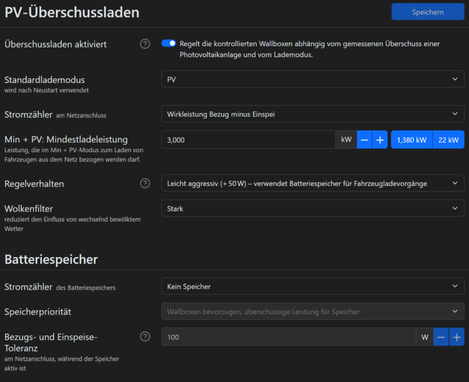

Einstellungen PV Überschussladen

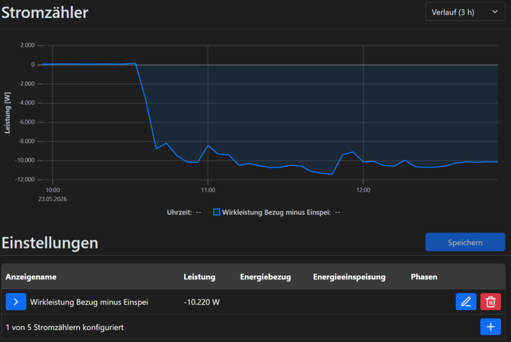

Darstellung Stromzähler mit "negativem" Überschuss (von ca. 10 Uhr bis 10:40 Uhr wurde das E-Auto geladen)

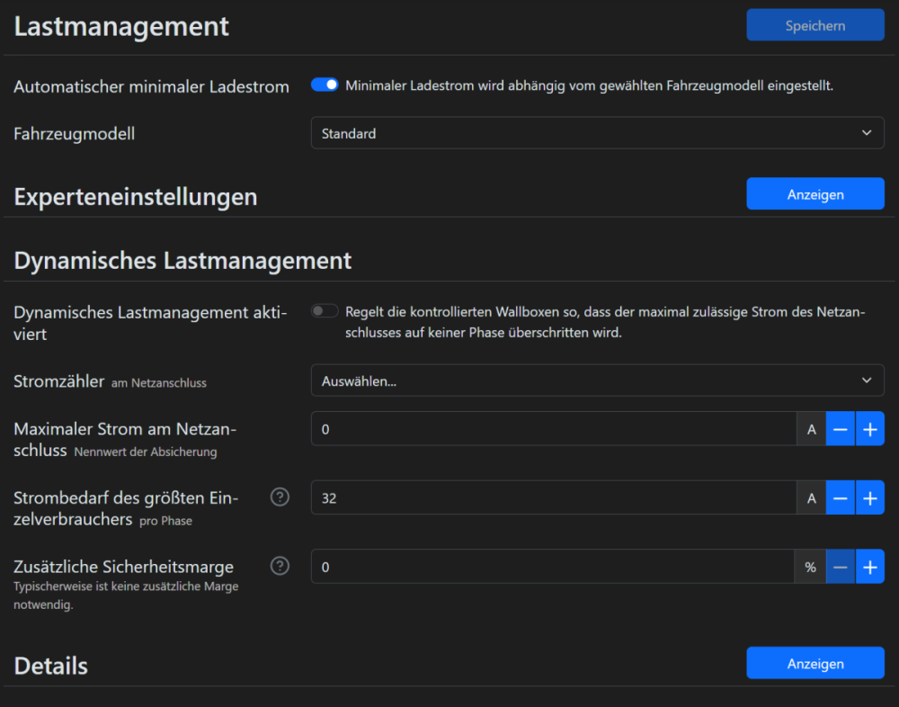

Einstellungen Lastmanagement (Standardeinstellungen)
Vermutlich ist der "Total PCC active power" in 0,01 kW, wir erwarten aber Leistungen in W. Skalierfaktor von 10 passt dann, da 0,01 kW gleich 10 W sind.
Produktion/Export ist bei uns negativ. Daher muss der PV-Überschuss am Netzanschluss ein negativer Wert sein. Ein positiver Wert am Netzanschluss wird als Bezug verstanden.
Einige Autos schlafen ein und wachen dann später auch nicht wieder aus, wenn am Anfang nicht mindestens einmal kurz geladen wird. Das ist die Begrüßungsladung. Die bekommt das Auto immer, auch wenn nicht genug PV-Überschuss zur verfügung steht, um dieses Einschlafen zu verhindern.
