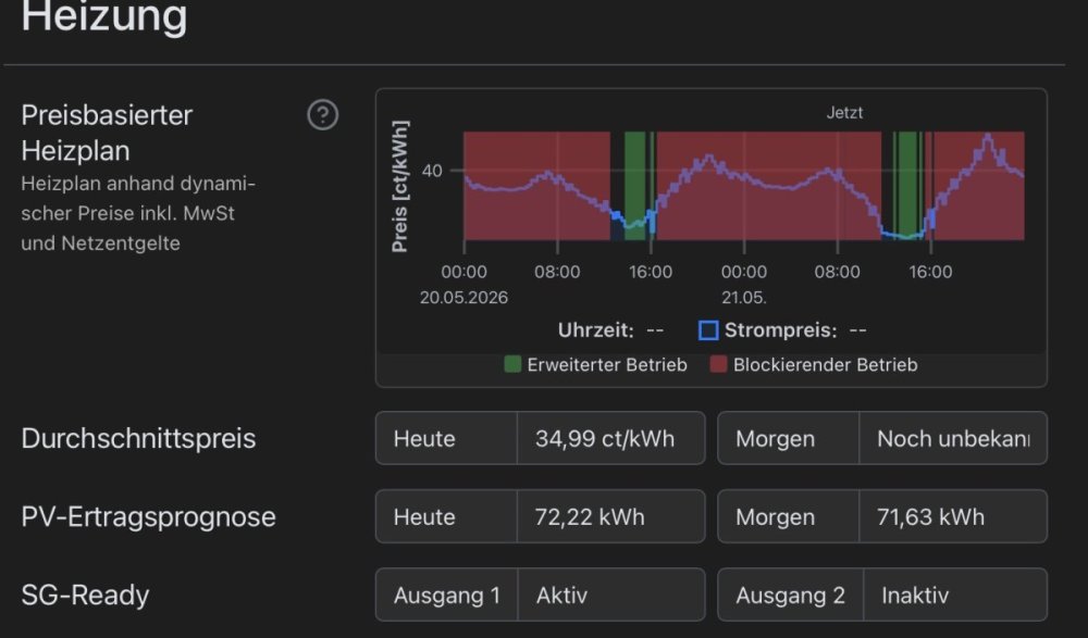

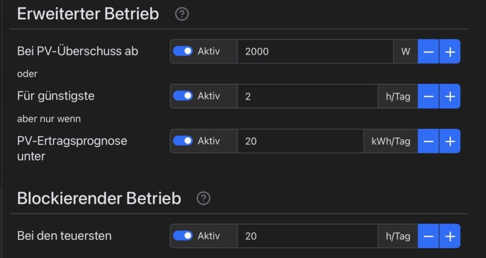

Hallo Zusammen,
ich habe im WEM2 eingestellt, dass der erweiterte Betrieb erst dann erfolgen soll, wenn die Ertragsprognose unter 20kWh liegt. Heute liegt die Prognose bei 70kWh, trotzdem wird im Grafen der grüne Balken für den erweiterten Betrieb angezeigt.
Michael
Die PV-Ertragsprognose geht in den Graphen nicht ein, dieser bezieht sich nur auf die dynamischen Strompreise. Wenn die Prognose über 20kWh liegt wird nur in den erweiterten Betrieb gewechselt wenn der PV-Überschuss über 2000W ist, unabhängig vom Preisbasierten Heizplan.
