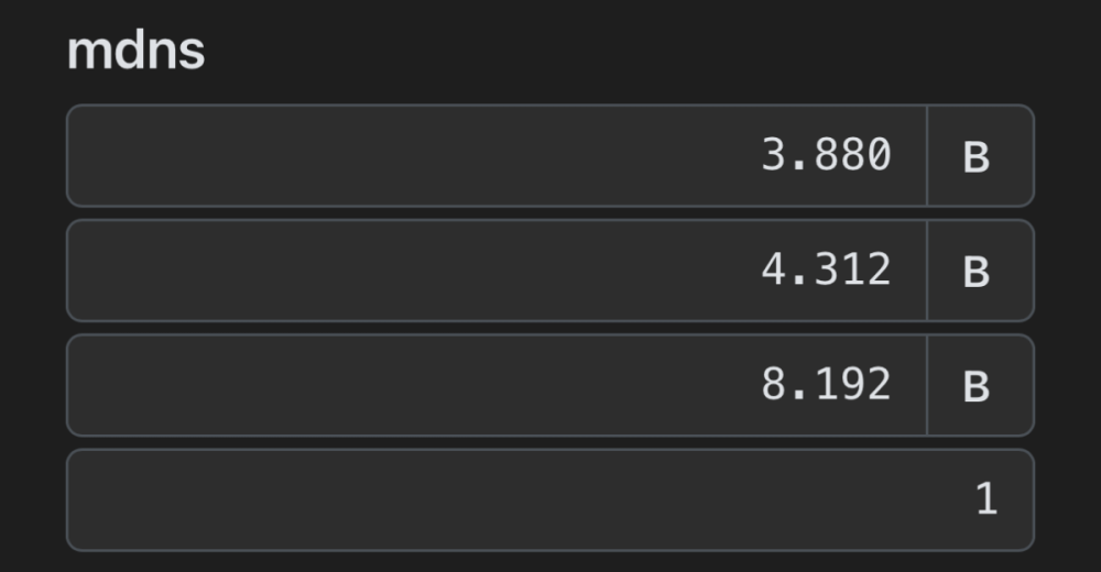

So, Test-FW läuft seit gut 2 h unauffällig. Die Stackwerte verändern sich nur unwesentlich, jedenfalls wächst nichts in auffälliger Weise. Hast Du etwas geändert? Hier aktuelle Werte für mDNS:
Ich lasse es weiter laufen und ziehe morgen früh nochmal ein Log-File…

Ich habe die Stackgröße von 4096 auf 8192 erhöht. Da die maximale Stacknutzung aktuell bei 4312 Bytes liegt, hätte es mit der vorigen Firmware also bereits einen Crash gegeben. Lass das mal weiter laufen und beobachte, wie weit sich die Stacknutzung noch erhöht. Abhängig davon werde ich die neue Stackgröße festlegen. Die 8192 habe ich zum Testen absichtlich hoch angesetzt.
Meine Vermutung ist, dass irgendein Gerät in deinem Netzwerk ein mDNS-Paket sendet, das viel Stack-Speicher zum Parsen braucht. Das würde zumindest erklären, warum außer dir kaum jemand das Problem hat und warum wir das hier nicht reproduzieren können: Wir haben dieses andere Gerät einfach nicht. Zum Vergleich: Bei mir liegt die maximale mDNS-Stacknutzung gerade bei 3680 Bytes, also unter dem bisherigen Limit von 4096 Bytes.

Der mDNS Stack sieht derzeit so aus:
also stabil, aber definitiv größer 4096.

Du hast nicht zufällig vor dem Neustart heute morgen nach den Zahlen geschaut? Ich brauche den größten jemals gesehenen mittleren Wert und bei einem Neustart wird der Wert zurückgesetzt. 4280 ist weniger als der Wert von gestern Abend und hilft mir somit nicht weiter. Falls du nochmal neustarten musst, schau bitte vorher nach dem mittleren Wert und poste ihn hier, falls du mehr als 4312 siehst. Einen Debug-Report brauchst du nicht posten; der eine Wert reicht mir. Bitte schau auch vor deinem Urlaub nochmal danach und poste, ob und wie weit sich der Wert noch erhöht hat.

Der Wert stand heute morgen vor dem Neustart (habe natürlich geschaut) stabil bei 4312... 😉Hatte heute nach dem Neustart auch noch mal ein paar Geräte, von denen ich weiß, daß sie mDNS-Services am laufen haben (z.B. Fire-TV), im Hausnetz ein-/ausgeschaltet, hat aber nichts am derzeitigen Wert von 4280 verändert. Ich hatte auch geschaut, wieviele Geräte mit aktiven mDNS-Services im Netz hängen, das sind wohl mehr als 25 (Shellys, Apple Devices, Hausserver, Switche, SMA-Komponenten und und und...), einige mit bis zu 7 per mDNS angekündigten Diensten, teilweise mit TXT Records von etlichen zig Bytes... Nach dem konkreten mDNS-Traffic habe ich aber mangels Zeit noch nicht schauen können (wenn das überhaupt relevant ist)... Ich kann gerne auch nochmal starten und versuchen zu schauen, wie schnell sich der Stack aufbaut...

Die Stacknutzung (der mittlere Wert) erhöht sich immer, wenn das erste mal ein mDNS-Paket empfangen wurde, das größer bzw. komplexer als die bisherigen ist. Somit hängt es ganz von den anderen Geräten ab, wie schnell die Stacknutzung wächst. Wird direkt nach einem Neustart das größte Paket empfangen, spring die Stacknutzung sofort auf das Maximum und es ändert sich dann nichts mehr. Werden erst andere Pakete empfangen, wächst die Stacknutzung langsam. Ohne zu wissen, von welchen Geräten welche Pakete kommen, hilft das also nicht weiter.

Der mDNS-Stack wird auch nach wiederholten durchgeführten Neustarts nicht größer als 4312. Ich sehe entweder diesen Wert oder die schon reporteten 4280. Ich laß das Teil jetzt mal über meinen Urlaub so laufen…
So, bin aus dem Urlaub zurück, habe die mDNS Stack Size zwischendurch immer mal wieder geprüft (und die Warp auch mehrmals remote neu gestartet). Das Maximum liegt bei 4312, typische andere Werte waren 4280 und 4008 Bytes (meistens unmittelbar nach Neustart). Wer oder was da Stacksize verbraucht, ist einstweilen mal nicht weiter interessant, da es ja recht stabil <= 4312 Bytes zu bleiben scheint. Benötigst Du noch weitere Infos?
Danke, das reicht soweit. Ich werde den Stack für das nächste Firmware-Release entsprechend anpassen. Bis dahin kannst du die aktuelle Testfirmware einfach weiter nutzen.
