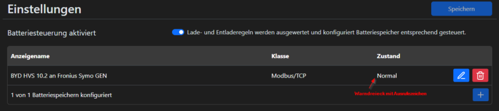

Geschrieben June 12, 2026 at 17:2312. Jun 2026 Autor Danke für die Testfirmware. Ich habe die gerade auf beiden Wallboxen installiert.Auf der Garagen-Wallbox auf der gestern der Rollback aufgetreten ist konnte ich die nun auch problemlos installieren. Laden geht gerade nicht, da gerade kein Fahrzeug zum Laden da ist.Ich habe Euch trotzdem einmal von der Garagen-Wallbox einen Debug-Log angehangen weil da nun die folgende Meldung auftaucht (auf beiden Boxen)2026-06-12 19:12:42,182 | mqtt | Recv buf is 10240 bytes. batteries/0/config_update requires 17004. Bump MQTT_RECV_BUFFER_SIZE! Updates on this topic might break the MQTT connection!Die Meldung ist mir vorher noch nicht aufgefallen.Und noch eine Frage - was bedeutet es wenn in der Batteriesteuerung unter Zustand ein Warndreieck mit Ausrufezeichen erscheint? Im Screenshot (Anhang) steht da zwar jetzt Normal aber bevor ich die Testfirmware installiert habe war da eben dieses Warndreieck.Gruß Steffen warp3-2cvd-Debug-Report-2026-06-12T19-13-40-565.txt
Geschrieben June 15, 2026 at 09:1015. Jun 2026 On 6/12/2026 at 7:23 PM, Steff49 said:Ich habe Euch trotzdem einmal von der Garagen-Wallbox einen Debug-Log angehangen weil da nun die folgende Meldung auftaucht (auf beiden Boxen)2026-06-12 19:12:42,182 | mqtt | Recv buf is 10240 bytes. batteries/0/config_update requires 17004. Bump MQTT_RECV_BUFFER_SIZE! Updates on this topic might break the MQTT connection!Die Meldung ist mir vorher noch nicht aufgefallen.Das kannst du ignorieren. Ich habe in der Testfirmware einen Wert nicht angepasst, dadurch kommt diese Meldung. Das ist unkritisch und wird in der nächsten Release-Firmware korrigiert sein.On 6/12/2026 at 7:23 PM, Steff49 said:Und noch eine Frage - was bedeutet es wenn in der Batteriesteuerung unter Zustand ein Warndreieck mit Ausrufezeichen erscheint? Im Screenshot (Anhang) steht da zwar jetzt Normal aber bevor ich die Testfirmware installiert habe war da eben dieses Warndreieck.Das Warndreieck kannst du anklicken, um einen Erklärung auszuklappen, ähnlich wie bei den Hilfe-Fragezeichen. Es kann bei der Batteriesteuerung vorkommen, dass abhängig vom Hersteller nicht alle Zustände vollständig umgesetzt werden können. Zum Beispiel ist es bei SAX Power nicht möglich, dass Laden zu erzwingen. In dem Fall wird das Laden auf normal belassen und das Entladen blockiert. Das Warndreiek zeigt dir an, wenn so ein Fall vorliegt, mit Erklärung dazu. In deinem Fall wurde das Warndreiek vorher bei dir aber fälschlicherweise angezeigt.Da sind zwei Fehler in der aktuellen Firmware, dei bei den in der Testfirmware korrigiert sind. Einmal der Crash bei Wiederholungs-Interval 0 und das der effektive Zustand des Speichers bei benutzerdefinierter Registertabelle undefiniert war, was dann zur falschen Anzeige des Warndreiecks führen konnte. Mit der Testfirmware kannst du jetzt auch bei benutzerdefinierter Registertabelle den effektiven Modus einstellen, Falls der Fall vorliegt, dass es nicht Möglich ist den Speicher gewisse Zustände einnehmen zu lassen.
