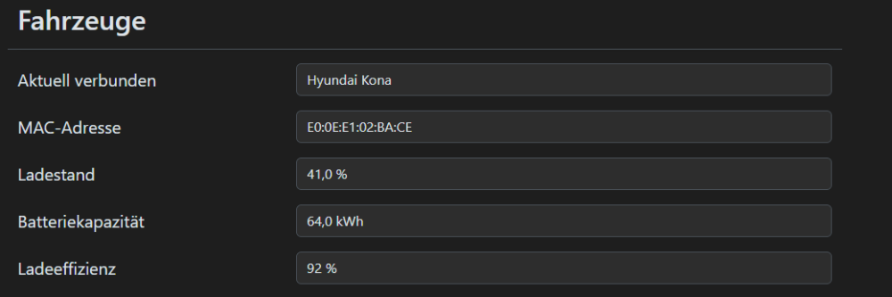

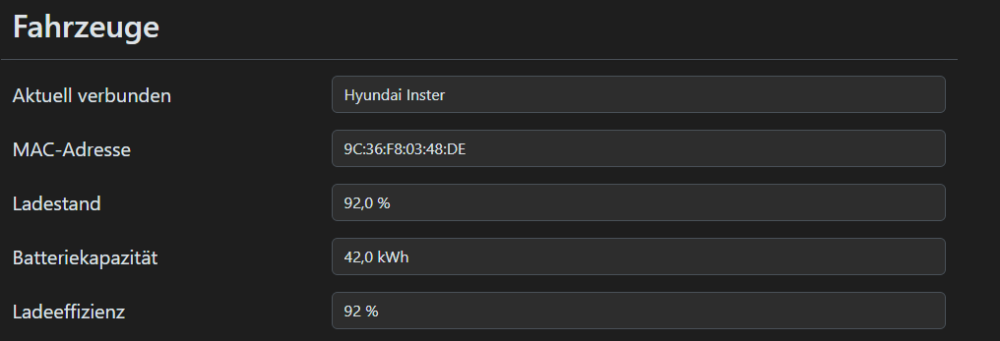

Geschrieben July 5, 2026 at 11:345. Jul 2026 Hallo,die neue Wallbox Warp4 pro läuft hier nun und wird fleißig getestet. Bisher bin ich sehr zufrieden damit. Besonders das ISO15118 Feature mit auslesen des SoC des Autos gefällt mir sehr gut.Das klappt mit unserem Hyundai Kona (2022) super.Leider nicht mit unserem Hyundai Inster (2025).Könntet ihr hier vielleicht noch nachbessern? Was braucht ihr dafür? Ladelog o.Ä.Danke

Geschrieben July 6, 2026 at 09:056. Jul 2026 OK, ich kann genau sehen was passiert. Dein Kona unterstützt nur die DIN SPEC 70121 und verhält sich erwartet/standardkonform.<Technische Tirade>Der Insternutzt die ISO 15118-2 und die Kommunikation bricht nach ServiceDiscoveryReq ab weil die SessionID nicht passt:SessionID legt der WARP4 als 5BE98A46 fest. Der Inster sendet aber5BE98A4600000000. Er fügt also (warum auch immer) nullen hinzu....was eigentlich nicht OK ist.Die zwei Hyundai IONIQ5 (auch BJ 2025) die wir hier haben zum Testen verhalten sich korrekt. Es verhält sich einfach jedes Auto anders... 💩</Technische Tirade>Ich baue nachher eine Firmware für dich zum Testen die das toleriert und das kommt ins nächste Release wenn es funktioniert.
Geschrieben July 6, 2026 at 10:106. Jul 2026 Autor Ja sehr cool. Danke für die Analyse und den bevorstehenden Workaround.
Geschrieben July 6, 2026 at 10:406. Jul 2026 Probier nochmal mit der Firmware im Anhang. Gerne nach dem nächsten Ladeversuch den Debug-Report nochmal anhängen (auch wenn es funktioniert).Edit: Veraltete Firmware entfernt.
Geschrieben July 6, 2026 at 10:576. Jul 2026 Autor Die neue Firmware ist drauf. Daraufhin den Inster mal angesteckt. Sieht nun aber so aus als würde er den Wagen gar nicht mehr erkennen. warp4-8hrc-Debug-Report-2026-07-06T12-55-44-263.txt
Geschrieben July 6, 2026 at 11:426. Jul 2026 Am 6.7.2026 um 12:57 schrieb joern: Die neue Firmware ist drauf. Daraufhin den Inster mal angesteckt. Sieht nun aber so aus als würde er den Wagen gar nicht mehr erkennen.warp4-8hrc-Debug-Report-2026-07-06T12-55-44-263.txtJo, der Inster hat dort in der Tat keinerlei Kommunikation von sich gegeben. Eventuell ist er aktuell in einem Fehlerzustand und du musst ein paar Meter fahren bis er wieder redet?
Geschrieben July 6, 2026 at 13:196. Jul 2026 Autor Richtig cool, vielen Dank! Der Inster wurde bewegt und dann angeschlossen. warp4-8hrc-Debug-Report-2026-07-06T15-18-31-677.txt
Geschrieben July 6, 2026 at 16:556. Jul 2026 Jop sieht gut aus jetzt, keine unerwarteten Nachrichten oder Fehler mehr im Protokoll 👍
Geschrieben July 6, 2026 at 20:516. Jul 2026 Autor Super, merkt ihr Euch diese Änderung vor für die nächste Firmware Version?
Geschrieben July 7, 2026 at 07:107. Jul 2026 Ja die Änderung ist schon im git, wird mit im nächsten Release sein.
