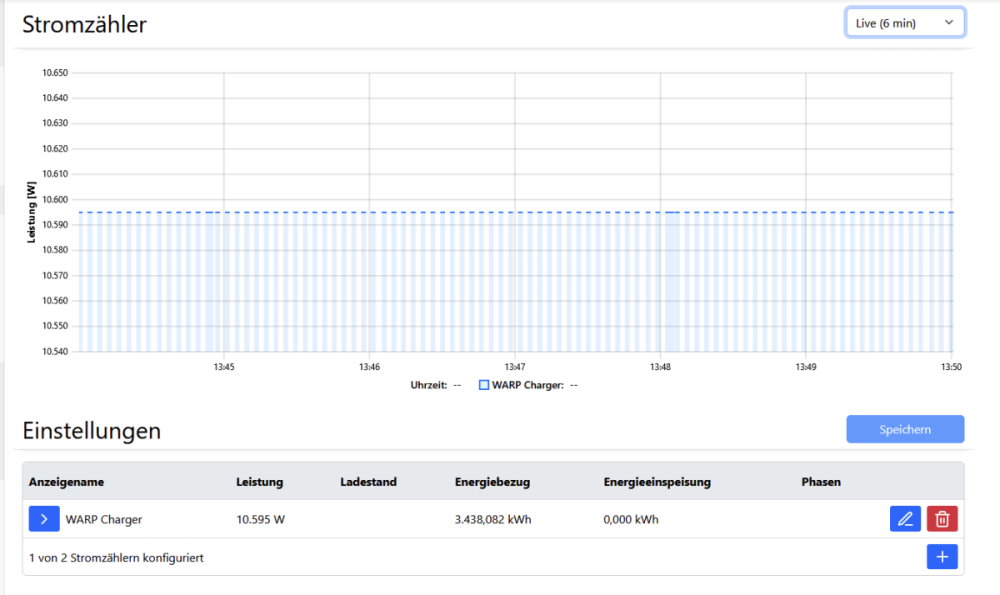

heute ist mir beim aktiven Ladevorgang aufgefallen, dass die Darstellung der Live-Ansicht im Stromzähler anders aussieht als ich das in Erinnerung hatte (kein durchgehender Graph mehr dargestellt, sondern einzelne Balken):
Habe mir zunächst nicht all zu viel dabei gedacht, dann jedoch festgestellt, dass das Log kontinuierlich mit folgender Nachricht geflutet wird:
2026-07-24 13:39:29,344 | meters_rs485_brk | Meter 0: Request ID 93: Exception code -1
Diese Meldung erscheint ungefähr 1 Mal pro Sekunde, die Request ID wird dabei nach oben gezählt bis 255 und beginnt dann wieder bei 1
EDIT: Es sieht so aus, als würden die Zählerstände nicht mehr abgerufen werden. Der Wert steht fix auf den 10.595W, was auch die seltsame Darstellung erklären würde...

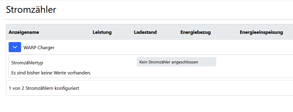

Nach dem power-cycle scheint nun kein Zähler mehr erkannt zu werden:
Debug Log nach dem Power-Cycle habe ich runtergeladen.
