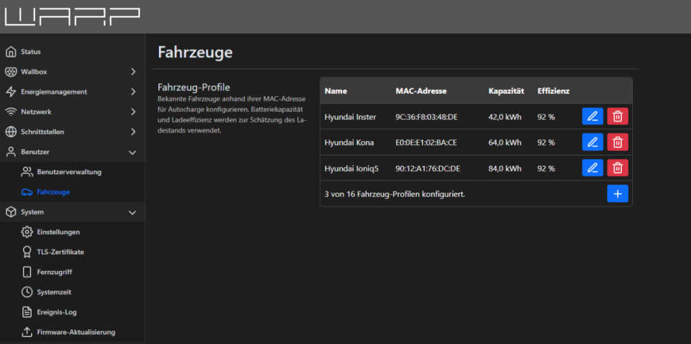

Hallo, 71% ist auch falsch. 95 % wäre richtig gewesen.
Sieht auch so aus als würde er den konfigurierten Ioniq5 gar nicht erkennen.
Im mqtt wurde auch nichts hinterlegt: Keine Mac Adresse usw.

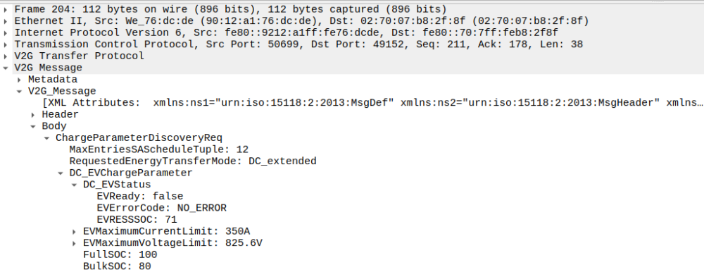

Also die letzte ISO 15118-Kommunikation in dem Log war gestern um 10:34 mit der MAC 90:12:A1:76:DC:DE und das Auto hat einen SoC von 71 zurück gegeben:

Nein das ist nicht möglich. Ganz am Anfang der ISO 15118-Kommunikation wird das SLAC-Protokoll gesprochen (Signal Level Attenuation Characterization). Die Wallbox horcht dabei und das Auto sendet die ersten Signale. Ich kann im Protokoll sehen dass der Ioniq5 heute morgen nichts gesendet hat.
