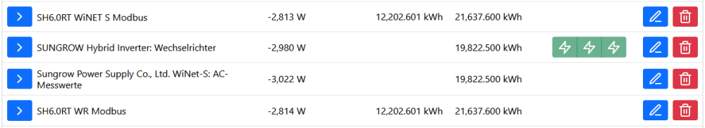

Ich habe jetzt zum Ausprobieren mal vier Zähler konfiguriert:

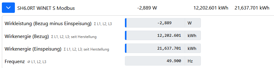

  1. Modbus am WiNET-S:
  2. SunSpec am WiNET-S (Geräteadresse 1, wird als Hybrid Inverter erkannt):

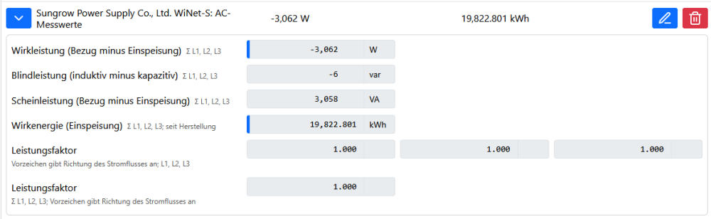

  3. SunSpec am WiNET-S (Geräteadresse 247, wird als WiNET-S: AC-Messwerte erkannt):

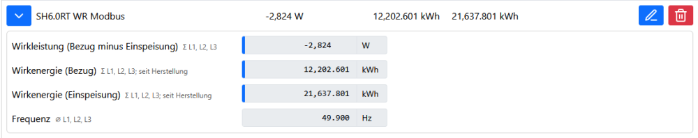

  4. Modbus am Wechselrichter direkt:

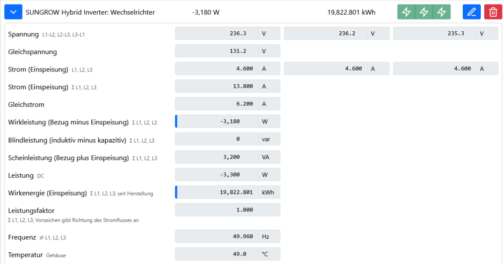

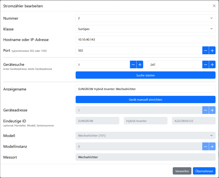

Die meisten Informationen und nach meinem Gefühl auch am häufigsten aktualisiert liefert die Variante 2., also SunSpec am WiNET-S an der Geräteadresse 1. Dummerweise kann ich da nur keinen abweichenden Messort festlegen, da ist fix "Wechselrichter" vorbelegt, was ja prinzipiell auch Sinn ergibt, bei mir aber nicht stimmt - die abgefragten Daten sind wirklich die vom Netzanschluss. Damit kann ich den Zähler aber nicht als Orientierung für PV-abhängiges Laden verwenden. So sieht die Einstellungsseite des Zählers aus:

Unser Experte dazu ist gerade im Urlaub. SunSpec ist meines Wissens nach eigentlich strikt bzgl. der Modelle. Daher wundert es mich, dass das Wechselrichtermodell die Daten für den Netzanschluss liefert. Kannst du, wenn du den SunSpec Stromzähler manuell (d.h. ohne die Suche) einrichtest, dann den Messort wählen?
Falls nein sehe ich gerade keine Option in der Software. Technisch ist aber SunSpec auch nur Modbus, daher wundert es mich, dass die Aktualisierungsrate verschieden sein soll.
Bei den Zählereinstellungen kannst du sehen, dass als SunSpec-Modell „Wechselrichter [101]“ gefunden wurde. Wie der Name schon sagt, ist das nur für Wechselrichter, weshalb der Messort fest auf „Wechselrichter“ eingestellt ist. Laut Spezifikation liefert das Modell auch nur positive Werte für die Wechselrichterleistung, die bei uns immer negativ als Einspeisung angezeigt wird. Für einen Netzbezugszähler braucht man aber einen vorzeichenbehafteten Leistungswert, der je nach Bezug oder Einspeisung positiv oder negativ ist.
Mich würde wundern, wenn das tatsächlich die Werte vom Netzanschluss sind. Zähler 2 und 3 liefern ungefähr die gleichen Werte und 1 und 4 liefern ebenfalls ungefähr die gleichen Werte, die in deinem ersten Screenshot ca. 200 W höher als die von 2 und 3 liegen. Ich vermute stark, dass 2 und 3 einfach die Wechselrichterwerte sind, 1 und 4 die vom Netzanschluss sind und du zum Zeitpunkt des Screenshots ca. 200 W Eigenverbrauch hattest.
Zähler 1 sollte also das sein, was du für PV-Überschussladen nutzen kannst.
vielen lieben Dank für die Antworten! Ich hab vor dem Hintergrund nochmal genauer drauf geschaut und tatsächlich hat Matze Recht - SunSpec liefert zwar wesentlich mehr Informationen, den aktuellen Netzbezug aber nicht 😅 Die unterschiedlichen Update-Zeitpunkte und Werte hatten mich etwas verwirrt. Mit Modbus an den WiNET-S läuft alles so wie es soll, bin sehr zufrieden. Vielen Dank für Euren Support!
