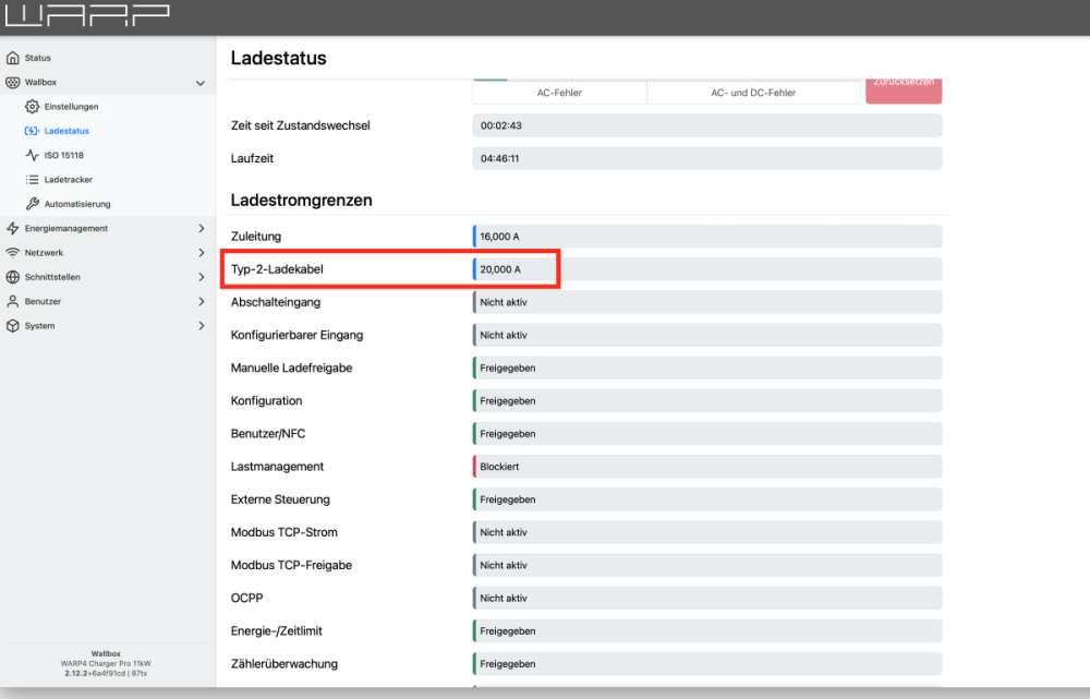

Ich bin mir relativ sicher dass ich den Jumper auf 16A gesteckt habe, das Webinterface zeigt:
Muss ich da nochmal aufschrauben und schauen was ich falsch gemacht habe?
Alles klar! Das erklärt es.
