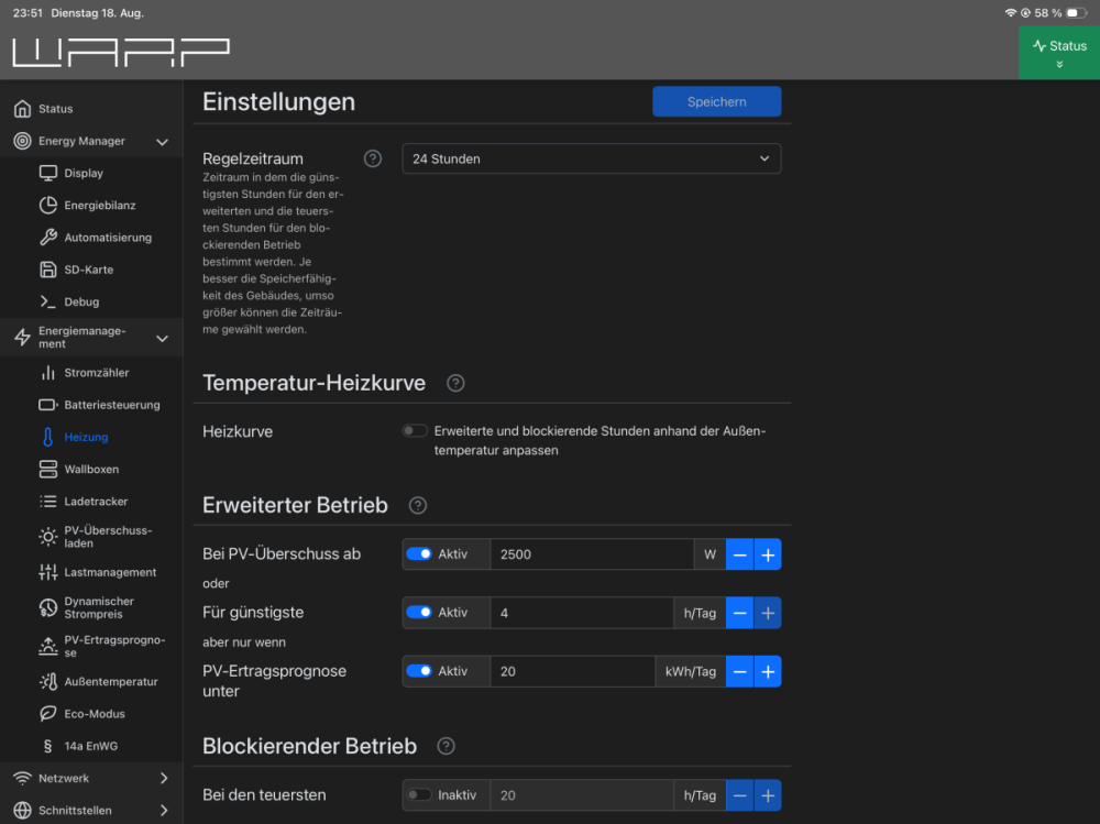

Liebes Team,
Könntet Ihr bitte beim WEM2 unter Energie-Management > Heizung > Erweiterter Betrieb > Für günstige Stunden das Auswahlfeld von möglichen 4 auf 5 Stunden hochschrauben?
Dann kommt das besser mit dem Octopus-Vertrag und den verbilligten Stunden von 0:00 Uhr bis 5.00 Uhr hin.
Besten Dank und viele Grüße
Michael
Du musst unten "Bei den teuersten" einmal aktivieren und die Zahl dort runter drehen (kannst dann wieder deaktivieren).
Er blockiert das weil 4h+20h bereits der ganze Tag ist. Ist natürlich dumm, ein deaktiviertes Feld sollte nicht in die Maximum-Berechnung eingehen 🙈.
