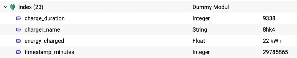

Habe meine WARP4 erfolgreich per MQTT in Symcon angebunden. Nun möchte ich in Symcon die relevanten Daten der jeweils letzten Ladung anzeigen lassen. Gefunden habe ich WARP4/charge_tracker/last_charges/Index(xy). Hier ändert sich aber das Topic Index mit jeder neuen Ladung. Wo finde ich die Daten: Menge kWh, Preis und Datum der letzten Ladung?

Etwas spät, aber falls du es noch brauchen kannst:
last_charges ist ein Array mit bis zu 30 Einträgen. Die letzte Ladung ist immer der letzte Eintrag. Der Zugriff per last_charges/[index] funktioniert nur über HTTP. Über MQTT bekommst du immer das ganze Array und musst dann den letzten Eintrag daraus nehmen.
Aktuell hast du weniger als 30 Ladungen, sodass der Index der letzten Ladung jedes Mal ansteigt. Sobald du 30 erreicht hast, wird Index 29 immer die letzte Ladung sein. Wie gesagt, hilft dir das über MQTT aber nicht.

Danke für die Info. Mittlerweile habe ich mehr als 30 Ladungen und nutze das Topic WARP4/charge_tracker/last_charges/Index (30). Damit komme ich zurecht.
