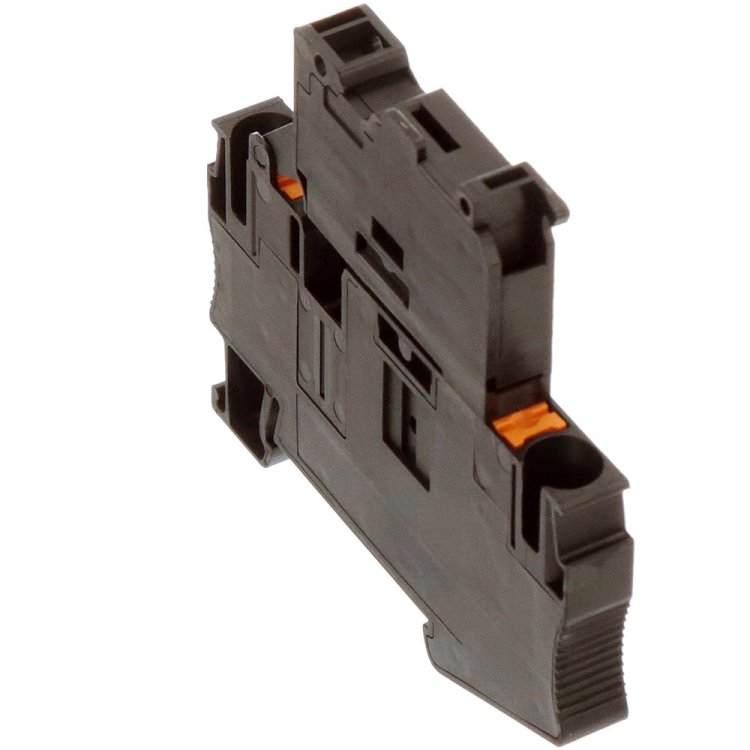

Die Sicherungen sind bei der WARP1 rechts neben dem 12V Netzteil in diesen schwarzen Hutschienen-Sicherungshaltern (PT 6-HESI):

Daher habe ich dann die Sicherungshalter geöffnet, die Sicherungen entnommen und diese auf Durchgang gemessen. Ergebnis war, dass eine keinen Durchgang hat. Ersatz wird bestellt (direkt ein paar mehr zum Lagern) und dann wird erneut getestet. Übrigens ist das ein sehr geiles System mit den Sicherungen - kannte ich so noch nicht. Alle anderen elektronischen Geräte hatten diese immer direkt auf den Platinen (wie anscheinend auch die Warp-Nachfolger laut Google Bilder).
Daher gehe ich zu 99% davon aus, dass meiner wieder laufen wird nach der Ersatzsicherung - Update sobald getestet kommt dann noch hier rein.

Update: Endlich sind die neuen Sicherungen angekommen und wurden direkt eingebaut. Die Wallbox funktioniert nun wieder einwandfrei. Nochmal danke für die Hilfe.
