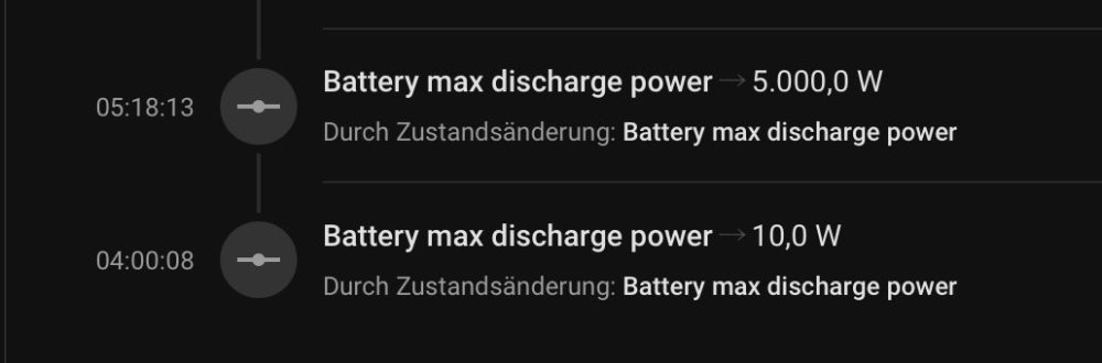

Geschrieben September 12, 2026 at 08:5312. Sep 2026 Unter dem WEM2 habe ich unter „Batteriesteuerung“ eine Entladeregel für meine BYD HVS (mit Sungrow SH10RT) definiert, die das Entladen zwischen 4 Uhr und 5 Uhr blockiert. Das funktioniert auch soweit. Leider bleibt die Batterie ab 5 Uhr dann im blockierten Zustand und entlädt nicht.Im Homeassistant kann ich sehen, dass die Ladeleistung von 4:00 Uhr - 5:00 Uhr von 5.000W auf 10W heruntergefahren ist. In diesem Zustand bleibt die Batterie auch wie gesagt nach 5:00 Uhr. Ab 5:18 Uhr habe ich die Ladeleistung dann manuell in HA wieder auf 5.000W gestellt. Siehe Screenshot.Die Möglichkeit, eine weitere Regel zu erstellen, die die Ladeleistung(!) wieder „hochschraubt“ habe ich im WEM nicht gefunden. Oder übersehe ich etwas? bearbeitet September 12, 2026 at 09:0212. Sep 2026 von schonOK

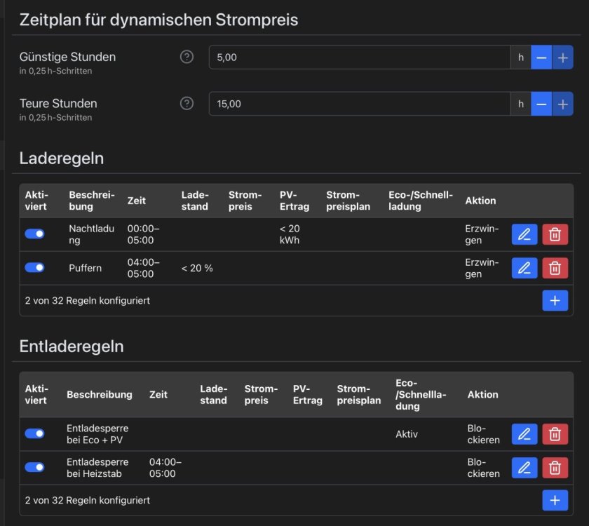

Geschrieben September 12, 2026 at 09:4712. Sep 2026 Bitte lade einen Debug-Report runter (unter System → Ereignis-Log) und hänge ihn hier an. Screenshots helfen uns nicht weiter.Zum Zeitpunkt des oberen Screenshots war keine der Entladeregeln aktiv (kein blauer Balken links von den Aktivierungs-Schiebereglern). Der Batteriemodus hätte dann auf „Normal“ stehen sollen (weiter oben, nicht im Screenshot). Bei einem Übergang in den Normalzustand sollte die Entladeleistung wieder angehoben werden. Um herauszufinden, was da passiert ist, brauchen wir den Debug-Report.

Geschrieben September 13, 2026 at 10:5813. Sep 2026 Laut Debug-Report hast du den WEM um 04:08 neugestartet und anschließend hat die Regel „Entladesperre bei Heizstab“ den Speicher blockiert. Um 04:15 kamen dann mit etwas Verspätung Daten von der Solarvorhersage rein und die Regel „Nachladung“ hat die Speicherladung aktiviert. Um 05:00 wurde dann wieder in den Normalmodus gewechselt, sodass Laden und Entladen wieder auf die von dir eingestellten 500 W gesetzt wurden(*). Als du um 05:05 den Debug-Report runtergeladen hast, war immer noch der Normalmodus aktiv. Entspricht das deinen Beobachtungen oder passt das nicht?Das Problem vom Vortag ist aufgrund des Neustarts nicht mehr im Debug-Report enthalten, also kann ich dazu nichts mehr sagen.(*) Edit: Ignorier das. Ich habe den Debug-Report falsch gelesen; 5 kW sind richtig.
Geschrieben September 13, 2026 at 11:2213. Sep 2026 Autor Um 5:00 Uhr wurde nach dem Wechsel in den Normalmodus nicht die 500 Watt (die eigentlich 5.000 Watt sein sollen) eingestellt. Es blieb bei 10 Watt. Ab 5:00 Uhr, also auch um 05:05 Uhr, war der Lademodus und der Entlademodus meiner Erinnerung nach „Normal“, also grün/aktiv. Ich schau das aber morgen nochmal genau nach, ob das wirklich auf „Normal“ steht.Ich habe jetzt mal folgendes ausprobiert:Unter Batteriespeicher / Bearbeiten / Test die Funktion „Entladen blockieren“ ausgewählt. Die Entladeleistung springt auch hier von 5.000 Watt auf 10 Watt - schön zu sehen in iSolarCloud und Homeassistant. Nach dem Stoppen ist der Entlademodus auf Normal/grün, die Entladeleistung bleibt allerdings auf 10 Watt und geht nicht wieder hoch auf 5.000 Watt. Ob sich beim Umschalten im Testbetrieb die Anzeige Entladen auf „Blockiert“ oder „Erzwungen“ ändert, kann ich nicht sagen, da diese durch das Testfenster überdeckt wird. Auf jeden Fall steht sie am Ende auf „Normal“.(*) eigentlich sollten das 5 kW als Ladeleistung und Entladeleistung (siehe Screenshot) sein. Irgendwas stimmt da mit den Nullen oder dem Komma bzw. den Einheiten bei der Konfiguration der Batteriesteuerung nicht. Wenn ich da eine 5 (kW) eingebe, erscheint automatisch in den oberen beiden Feldern 5,00 und in den unten 5,000 (siehe Video). Kann das sein, dass das von Euch dann als Watt statt Kilowatt interpretiert wird? Könnt ihr in den oberen beiden Feldern automatisiert noch jeweils die fehlende „0“ ergänzen, dann sollte das doch klappen? Manuell lässt sie sich jedenfalls nicht hinzufügen…wem2-2iMq-Debug-Report-2026-09-13T13-20-29-335.txt ScreenRecording_09-13-2026 13-49-44_1.mov bearbeitet September 13, 2026 at 18:0013. Sep 2026 von schonOK
