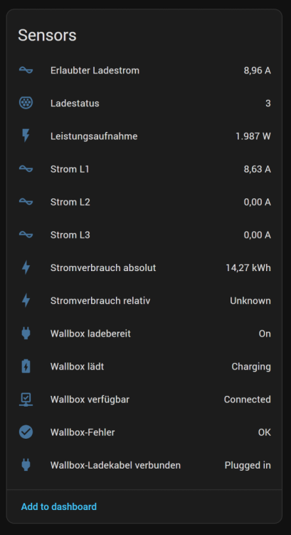

ich wollte mir gerade ein paar Automationen in HA basteln. Dabei ist mir aufgefallen, dass bei mir viele Werte in HA zu fehlen scheinen. auto discovery fehlen. Laut Anleitung (https://docs.warp-charger.com/de/docs/smart_home/home_assistant/#mqtt-sensorwerte-in-home-assistant-via-autodiscovery) sollte ich als sensor z.B. "Ladestatus (Text)" oder "Limitiert nach §14a ENWG" haben. Oder vor allem als select ein "Aktiver Lademodus". Das sehe ich aber alles nicht. Ich habe in HA nur diese Werte:

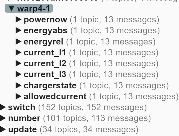

In MQTT sehe ich zudem auch keine discovery messages für fehlenden Werte. Als sensor z.B. habe ich nur diese:
Als select keine einzige discovery message.
Gibt es die beschrieben Werte der Doku nicht mehr? oder mache ich irgendetwas falsch? Die discovery messages aus dem Screenshot werden alle 15 Minuten geschickt. Aber nur die, keine anderen.

Ich bin auf "2.12.2+6a4f91cd (erstellt 09.07.2026 14:19:25, von Tinkerforge GmbH)"
Ich sehe gerade, dass es am 11.09. eine neue FW mit Korrektur für HA gab? Die installiere ich dann nachher mal. Aktuell muss ich noch die Sonne melken solange es geht. ;-)
Da die Sonne jetzt sowieso weg ist konnte ich installieren. Jetzt ist alles da in MQTT. 👍
