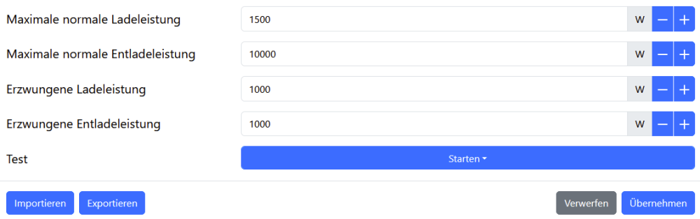

... und bitte nicht die Werte für die Batteriesteuerung vergessen - die hier:grafik.png
Insbesondere den ersten Wert passe ich desöfteren an die Ertragserwartung an... 😁 (duck wech...)
