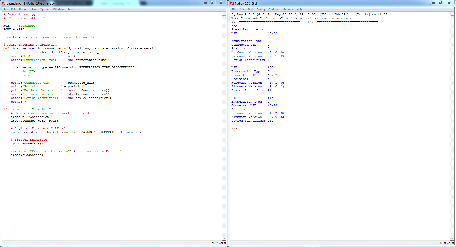

Als Entwicklungsumgebung nutze ich Python 2.7.5 und Windows 7 64bit, die API habe ich wie in der Dokumentation eingebunden. Wenn ich den Beispielcode für die Wetterstation ausführe, bricht er mit dem Fehler ab "ERROR:root:LCD 20x4 init failed: Not connected". Die Bricks habe ich getest mit dem Brickviewer, da funktioniert auch das LCD ohne Probleme.

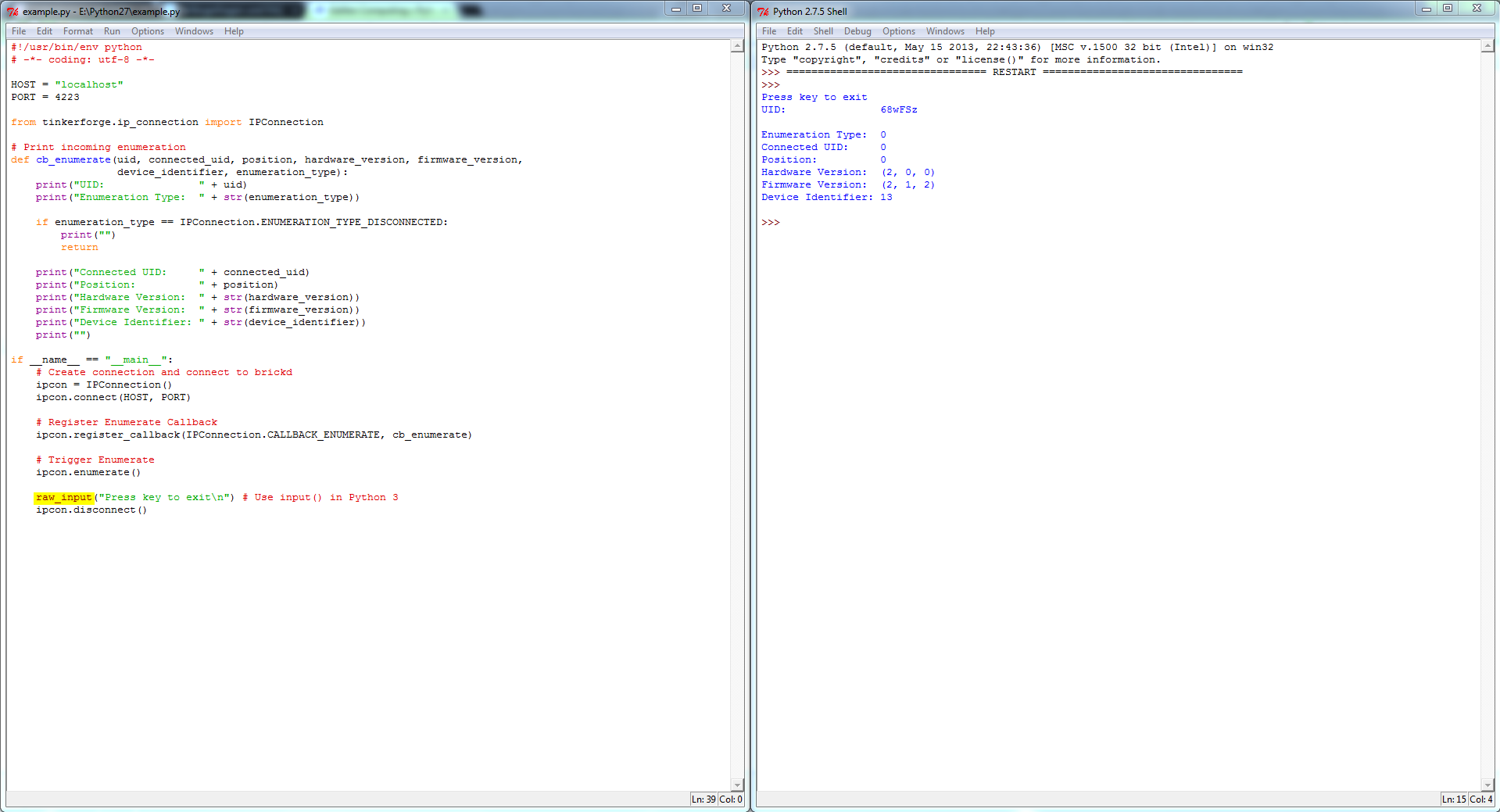

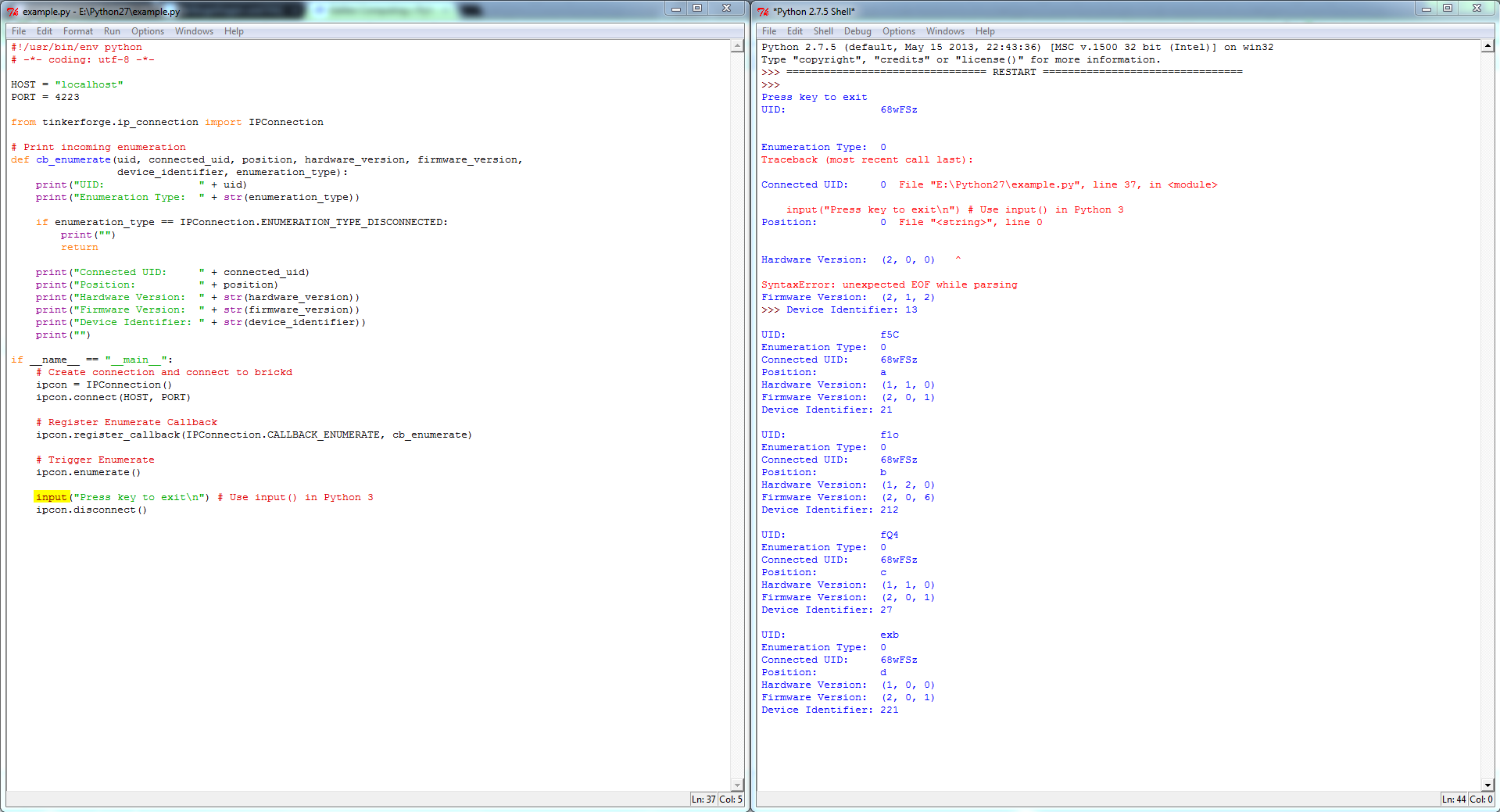

Zusätzlich habe ich noch ein Problem mit dem Enumerate, es liefert mir nicht alle Bricks, mal wird nur ein Brick angezeigt mal sind es mehr. Sobald ich einen Fehler einbaue werden mir die Bricks angzeigt, auch wenn es doppelt ist.
Ich habe mal die ein paar screenshots gemacht. Hoffe ich konnte mein anliegen etwas darlegen.

So ich habe den Verursacher gefunden, es lag an IDLE. Wenn ich die Skripte direkt starte läuft alles ohne Probleme.
