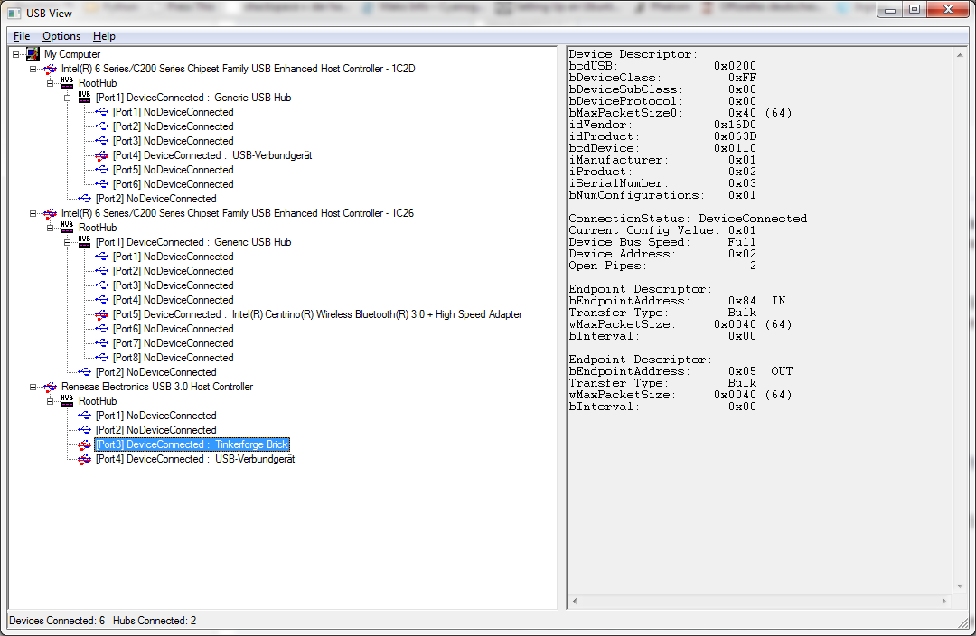

USB View Tool
Und hier ein Tool von Microsoft, das den gesamten USB Bus als Baum darstellt. Ein Screenshot davon mit angestecktem Brick könnte hilreich sein.
http://download.tinkerforge.com/_stuff/usbview.exe

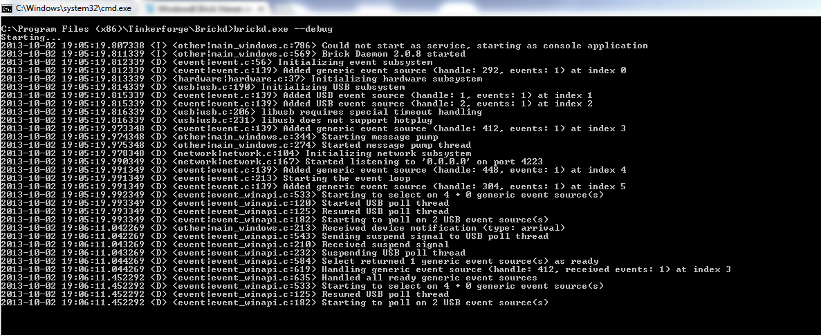

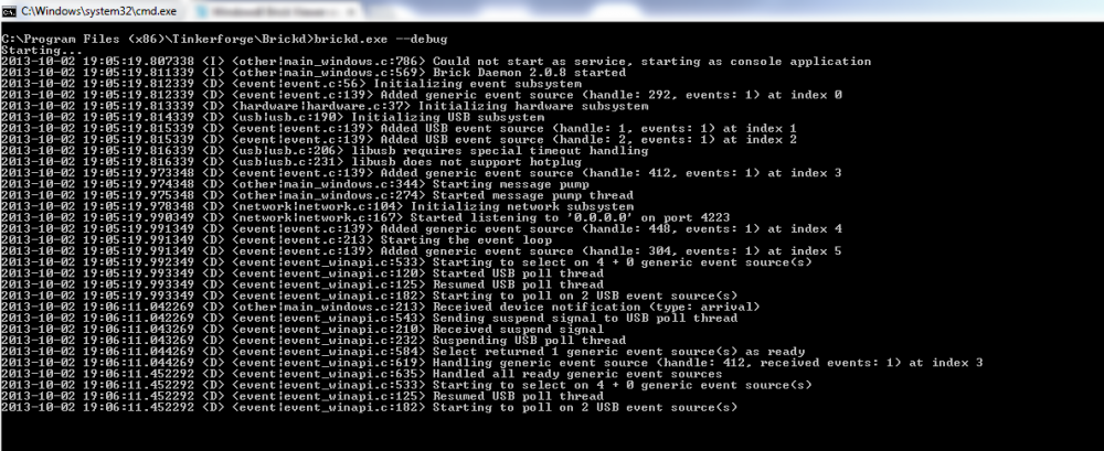

brickd in Debug Modus
Was du auch noch mal testen kannst ist den Brick Daemon Dienst über die Computerverwaltung zu stoppen und dann brickd.exe manuell aus dem Explorer heraus starten. Am besten legst du eine Verknüpfung zu brickd.exe an und hängst dann hinten an das Ziel der Verknüpfung " --debug" (ohne die "") an. Dann über die Verknüpfung brickd starten.
Ich würde erwarten dass du beim Anstecken des Bricks an USB diese Meldung siehst, die besagt, dass Windows ein neues Gerät gefunden hat:
<D> <other|main_windows.c:213> Received device notification (type: arrival)
Aber nicht diese, die besagt, dass libusb ein neues USB Gerät gefunden hat welches ein Brick ist:
<D> <usb|usb.c:118> Found new USB device (bus: 1, device: 2)
Das würde meine Erwartung bestätigen, dass libusb den Brick nicht findet und damit brickd ihn nicht finden kann.

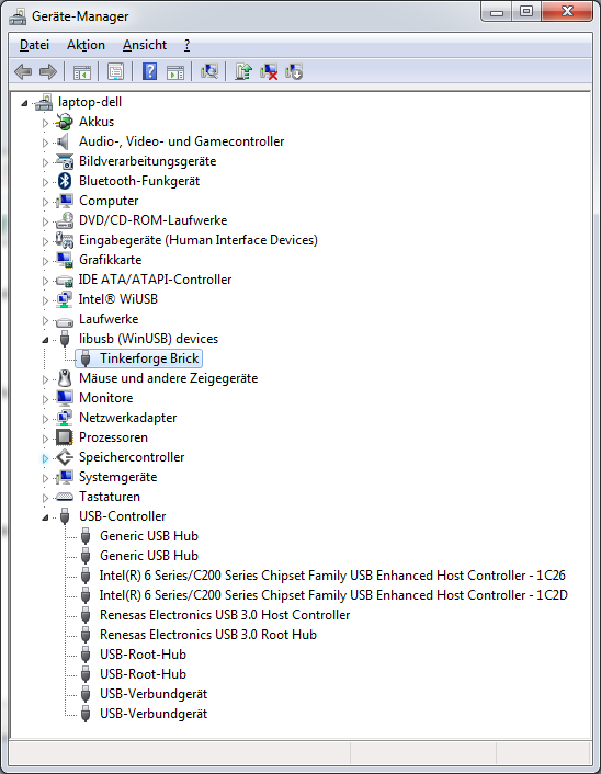

Der Laptop hat nur zwei herausgeführte USB-Anschlüsse. Beide sind von dem Renesas. An die USB-Anschlüsse des Intel Chipsatzes komme ich nicht heran.
Die Treiberversion des Renesas Host-Controllers ist 2.0.32.0 vom 10.12.2010 - da schaue ich mal, ob es eine neuere Version gibt.

Deine Erwartung bezüglich dem Debug-Modus von brickd und dem gefundenen Gerät kann ich bestätigen - die libusb hat kein neues Gerät gefunden, lediglich eine Notification erhalten.
Im Anhang zwei Screenshots - einen von dem USB View Tool mit angestecktem Master Brick (im normalen Modus) und einen von dem brickd im Debug Modus.

Habe heute mal ein wenig herumgespielt und einen Hub verwendet. Der Hub hat ebenfalls einen Renesas Chipsatz, allerdings für USB 2.0. Der Treiber scheint der des 3.0-Controllers zu sein, zumindest stimmen Versionsnummer und Datum überein.
Direkt an USB 3.0 des Laptops:
- Gerät (an libusb) im Gerätemanager inklusive Treiber entfernen.
- Neues Gerät suchen & Treiber aus '...\Tinkerforge\Brickd\drivers\brick' verwenden => Installation fehlerfrei, aber als 'Tinkerforge Brick'
Über USB 2.0 Hub (passiv):
- 'Tinkerforge Brick' ist an ein einen Hub angeschlossen, der nicht über genügend Strom verfügt, um das Gerät zu unterstützten.
Über USB 2.0 Hub (aktiv):

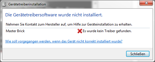

Zwischendurch konnte Windows den Treiber einmal nicht installieren und hat etwas von '(Code: 10)' gemeldet. Das konnte ich allerdings nicht reproduzieren.
Ebenfalls ist es mir nicht gelungen, eine aktuellen Treiber für den Renesas USB 3.0 Controller zu finden. HP bietet noch einen gefixten Treiber mit einem anderen Datum an, aber nach dessen Installation scheint alles beim alten zu sein. Ich bin weiter auf der Suche...

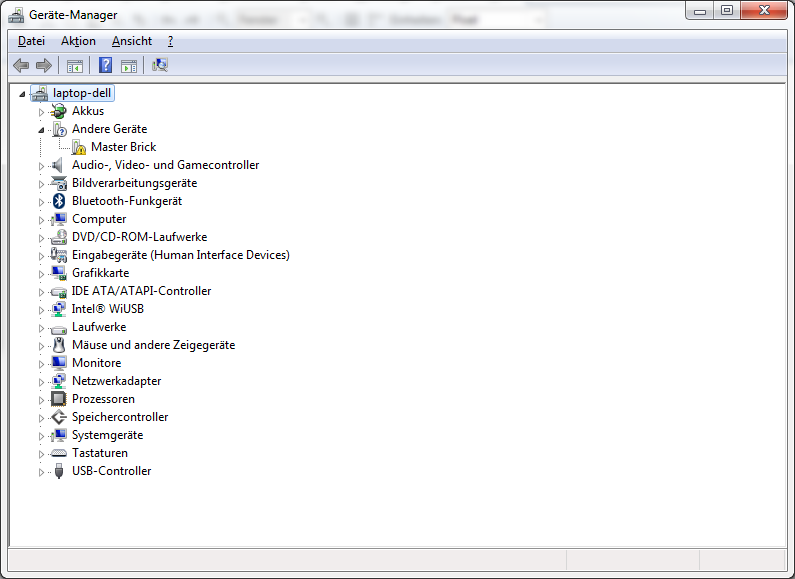

Grundsätzlich: Der Master Brick wird auch als solcher identifiziert, aber es wird kein passender Treiber gefunden. Sobald der Treiber manuell ausgewählt und installiert wird, wird aus dem Master Brick ein Tinkerforge Brick.
Habe eine aktuellere Treiberversion 2.1.39.0 vom 21.08.2012 des USB 3.0 Controllers gefunden, aber das hat keine Änderung gebracht.

Das der Brick ohne Treiber im Geräte Manager als Master Brick, mit Treiber aber als Tinkerforge Brick auftaucht ist normal. Ohne Treiber nimmt Windows den Namen auf dem USB Descriptor des Bricks, da hat jeder Brick seinen Namen stehen. Mit Treiber nimmt Windows den Namen aus dem Treiber. Wir verwenden für alle Bricks den gleichen Treiber, daher haben alle Bricks nach der Treiberinstallation den gleiche Namen. Windows 8 macht das besser, vor allem, da Windows 8 ohne extra Treiber klar kommt.
Eigentlich solle Windows den Treiber automatisch beim Einstecken des Bricks finden und einreichten. Extra zu diesem Zweck registrieren der brickd und der brickv Installer den Brick und den Bootloader Treiber beim System, wenn die erkannte Windowsversion diese benötigt.
brickd.exe --debug und USBView Screenshot sehen leider wie erwartet aus. Was ist das USB-Verbundgerät am Renesas USB Hub? Kannst du das abstecken? Wenn ja, findet brickd dann den Master Brick?
Einen weiteren USB Hub zu verwenden bringt wahrscheinlich nichts, so lange der Renesas USB 3.0 Hub des Laptop mit in der Kette ist. Bzw. ich verstehe dich auch richtig, dass du mit dem extra Hub am Laptop keinen erfolgt hattest, Windows finden den Brick, brickd aber nicht?
Okay, hier eine brickd Version bei der libusb Debug Ausgabe aktiviert ist.
Dazu zunächst alle anderen brickd Instanzen stoppen und sicherstellen, dass der Master Brick angesteckt ist. Dann diese brickd.exe mit --debug und --log-to-file Option starten:
brickd.exe --debug --log-to-file
--log-to-file deshalb, weil die Logausgaben umfangreich sein werden. brickd schreibt dann eine brickd.log Datei in den Ordner in dem brickd.exe liegt.
Dann einen Moment warten, damit brickd seine Arbeit tun kann, und dann wieder beenden. Jetzt steht hoffentlich im brickd.log was das Problem ist. Daher hätte ich dann gerne die brickd.log Datei. Am einfachten hängst du sie hier an einen Post an.

als auch mit der speziellen mit der Logausgabe reproduzieren können. Im Anhang mal ein komprimiertes Log von der Debug-Version. Die Vorgehensweise hier bzw. Reihenfolge war:
  • brickd.exe im Debug & Logging-Modus starten
  • Master Brick anschliessen
  • Brick Viewer gestartet
  • im Brick Viewer ein Connect gemacht
Im Anhang auch einen Screenshot mit dem 'Tinkerforge Brick', welcher im Brick Viewer connected ist.
Das ist der Funkstecker von der Logitech Maus - der macht aber keine Probleme.

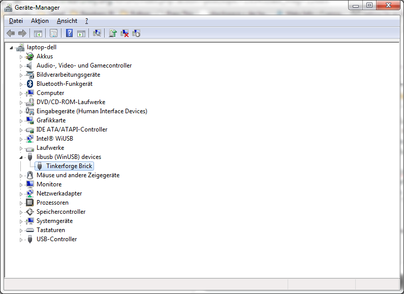

Bei meinen ganzen Tests gestern habe ich ausschließlich das Verhalten des Bricks im Windows Geräte-Manager beobachtet und daraus auf das Verhalten im Brick Viewer geschlossen.
Der Geräte Manager zeigt den Brick in diesem Fall immer an. Der Name hängt wie gesagt damit zusammen aus welcher Quelle Windows ihn nimmt, das der sich ändert hat nichts zu bedeuten.
Mit der neuen Treiberversion ändert sich das Verhalten im Gerätemanager auch nicht - nach dem anschliessen heißt das Gerät hier Tinkerforge Brick. Aber im Brick Viewer wird nach einem Connect der Master Brick und alle Bricklets angezeigt - ich habe das sowohl mit der libusb aus

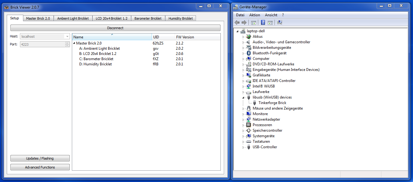

Das Problem war also wirklich der zu alte Treiber, mit dem libusb nicht klar kam. Das ist hier speziell ein Problem zwischen libusb und dem Renesas USB 3.0 Treiber vor Treiberversion 2.1.16, der Geräte Manager ist von diesem Problem nicht betroffen.
libusb versucht eine Funktion des USB Treiber zu verwenden, um den Verbindungsstatus der USB Geräte zu erfahren. Genau diese Funktion hat aber eine Fehler im alten Renesas Treiber. Dies führt dazu, dass libusb das betroffene USB Gerät nicht auflistet wenn brickd libusb nach der Liste der USB Geräte fragt. Dadurch taucht dann der Brick im Endeffekt nicht in brickv auf.
