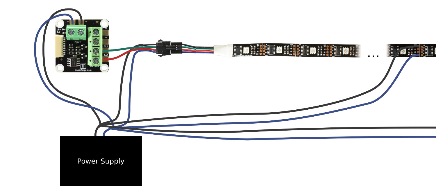

ich habe im Hinterkopf, dass das LED Strip Bricklet nur 5V mitmacht und nicht 12V. Es kann aber auch sehr gut sein, dass ich mich irre.
Hast du die LEDs über das Bricklet mit Strom versorgt oder die Versorgung so angeschlossen?
Ja, so in der Art hab ich das angeschlossen. Ich denke der einzige Grund warum man den Ausgang vom Bricklet nicht nutzen sollte ist der dass die Leiterbahnen zwischen den Klemmen nicht für höhere Stromstärken ausgelegt sein dürfen.
