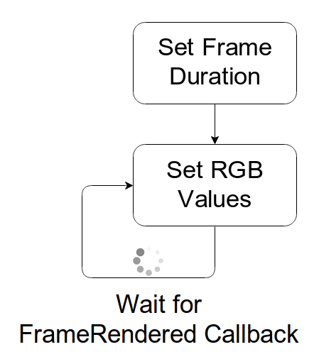

Du triggerst den FrameRendered Callback durch die gesetzte Frame Duration und dadurch das du das erste mal einen LED Wert setzt.
Zur grundsätzlichen Funktionsweise des LED Strip Bricklet diesbezüglich haben wir eine Grafik hier: http://www.tinkerforge.com/de/doc/_images/Bricklets/bricklet_led_strip_fixed_frame_rate.png
Die Firmware im Anhang hat folgende Änderungen:
* Setze LED Werte erneut wenn sie vom Nutzer überschrieben wurden (auch wenn es die gleichen Werte sind)
* Setze LED Werte 2x, auch wenn sie nur einmal vom Nutzer gesetzt wurden (das sollte dein Problem lösen welches bei dem allerersten setzen der LEDs auftritt)
* Eine Frame Duration von 0 bedeutet, dass keine weiteren Frames mehr gesetzt werden, es also auch keinen FrameRendered Callback mehr gibt. Hinweis: Wenn du wieder neue Werte setzten möchtest musst du wieder eine Frame Duration > 0 einstellen.
Alternativ, wenn du nur nur alle paar Stunden die Farbe wechseln möchtest, würde in deinem Fall vielleicht eine feste Frame Duration  von 1000ms o.ä Sinn machen. Dann wirst du nicht zugespammt kanst aber trotzdem einfach deine LED Werte nach belieben setzen, es dauert dann halt maximal 1s bis sie angezeigt werden.
