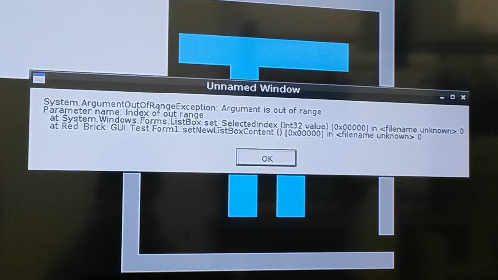

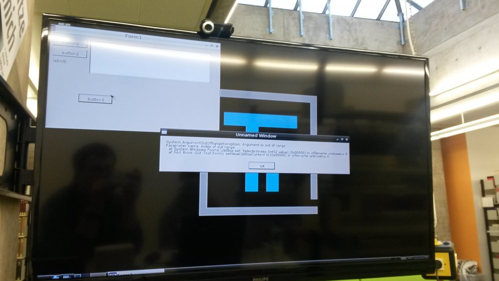

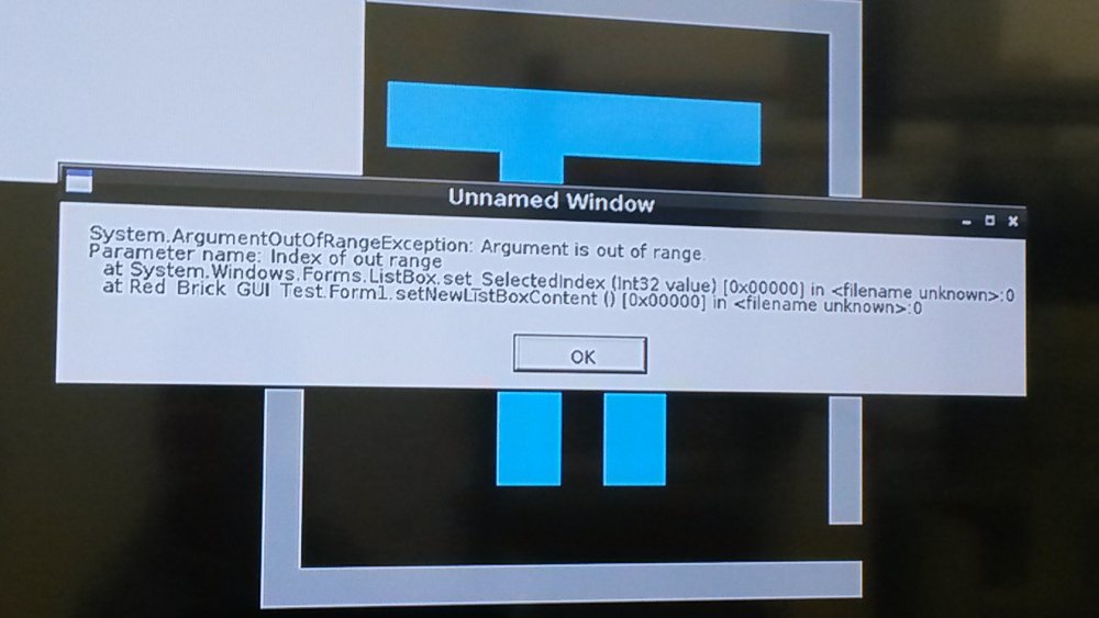

Geschrieben March 30, 2015 at 09:4530. Mär 2015 Der_Kanzler, das Problem in deinem Programm ist erst einmal, dass du in setNewListBoxContent() versuchst den ersten Eintrag der Liste auszuwählen: lstDeviceList.SelectedIndex = 0 Das erzeugt eine ArgumentOutOfRange Exception, die vermutlich daher kommt, dass videoDevices leer ist und daher kein Eintrag zu lstDeviceList hinzugefügt wird. Was dann dazu führt, das es in lstDeviceList keinen Eintrag an Index 0 gibt, der ausgewählt werden könnte. Du solltest da also auch den Fall behandeln, dass keine Webcam angeschlossen ist. Dann verschwindet dieser Fehler auch auf Windows. Jetzt zum eigentlichen Problem. Ich habe mir gerade kurz AForge angesehen. Hier der wichtige Satz aus deren Dokumentation: Access to USB web cameras, capture devices and video files through DirectShow interface. DirectShow kommt von Microsoft, sprich ist erstmal Windows spezifisch. Auf dem RED Brick läuft aber Linux. Ich bin noch nicht draus schlau geworden ob Mono das auf Linux unterstütz. Was du mal testen kannst ist in refreshCameraList() die ApplicationException nicht einfach zu fangen und zu ignorieren, sondern wie in setNewListBoxContent() per Messagebox auszugeben. AForge wirft intern auch an ein paar Stellen ApplicationExceptions. Vielleicht wirft AForge eine ApplicationException mit einem passenden Hinweis.

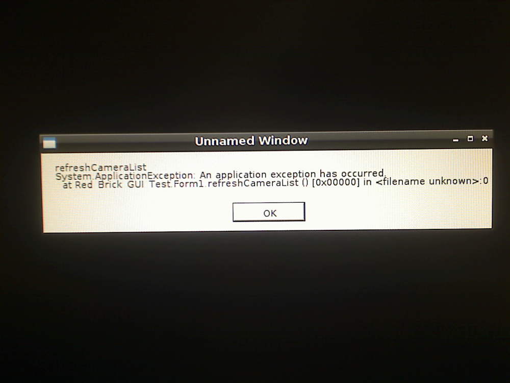

Geschrieben March 31, 2015 at 09:2031. Mär 2015 Ist das die ApplicationException, die du selbst in refreshCameraList() wirfst, wenn videoDevices.Count == 0 ist?
Geschrieben April 1, 2015 at 17:251. Apr 2015 Hallo proton, ich arbeite an diesem Problem mit dem "Kanzler" zusammen. Das die Kamera vom RED- Brick erkannt wird weiß ich jetzt, da ich das Bild über den mplayer2 anzeigen kann. Der Fehler stammt aus der refreshCameraList Funktion und wird über throw new ApplicationException(); ausgegeben. Mfg Milan
