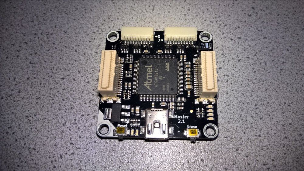

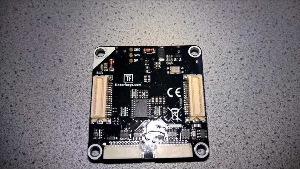

Hier noch Fotos vom Brick als Attachment, sofern die helfen. Hatte gerade nur die Handykamera zur Verfügung.
Und da sehe ich das Problem auch schon. Ein Bauteil auf der Unterseite sitzt nicht da wo es hingehört. Ich hab es mal mit einem Pfeil markiert. Das Bauteil gehört eigentlich 2mm weiter nach links auf die 4 kleinen Anschlüsse.
Das ist eine Spule die in den USB Datenleitungen sitzt. Der Brick bekommt jetzt zwar noch Strom über USB, aber die Datenkommunikation ist tot. Passt exakt zum beschriebenen Problem.
Da der Brick geflasht war, muss er noch heile gewesen sein bevor wir ihn verschickt haben und er hat dann den Transport nicht überlebt, sorry.
