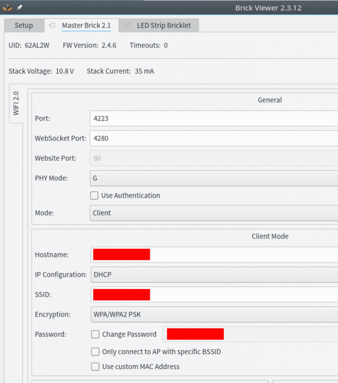

Wenn Du mit dem Brickviewer den Stapel mit WIFI anschaust: wird die WIFI Ext. beim Masterbrick angezeigt?
Wenn nein ist was faul.
Wenn ja (WIFI wird als Extension im Brickviewer angezeigt), dann muss die 1x konfiguriert werden: Du musst das Netzwerk auswählen und vermutlich auch das WLAN Passwort eingeben. Ich hab mal einen Screenshot gemacht wie das bei mir aussieht. Die rot markierten Stellen hab ich dann konfiguriert.
