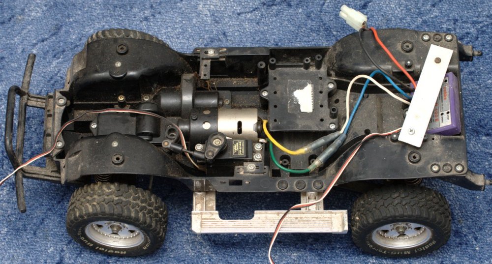

Ich habe ein altes Chassis von einem "Pajero" RC-Auto. Da ich inzwischen auch mein erstes Equipment für selbständiges Fahren habe (Distance IR, Servo) habe ich begonnen Steuerungssoftware für selbiges Fahrzeug zu schreiben.

Bilder vom Chassis gibt es dann später noch ^^

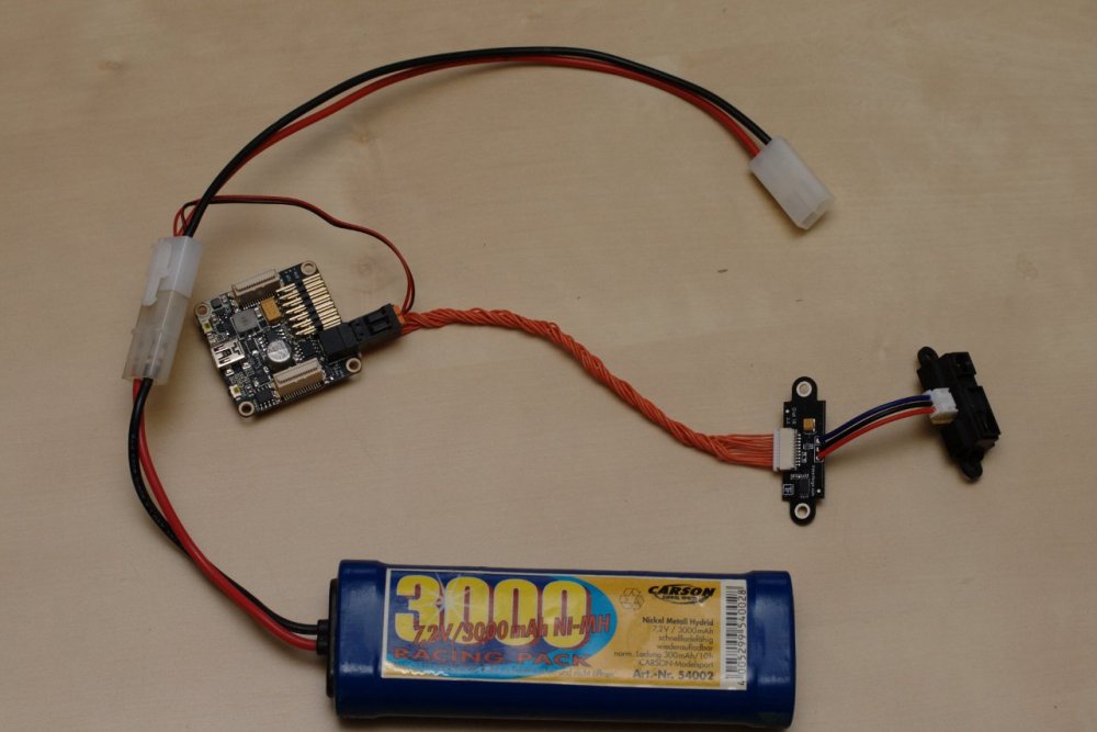

Da ich per PM schonmal nach der Stromversorgung gefragt wurde heir einfach die erten Fotos und Erläuterungen.
Die Stromversorgung erfolgt über ein 7,2 V NiMH Akku wie er im Modellbau üblich ist. Da ich weder das Kabel meines ESC, noch das Kabel meines Akku zerschnippeln wollte habe ich mir einfach eine Verlängerung gebaut, von der dann eine Leitung für das Servo-Brick abgeht. Alles keine Hexerei, das kann selbst ich :D
