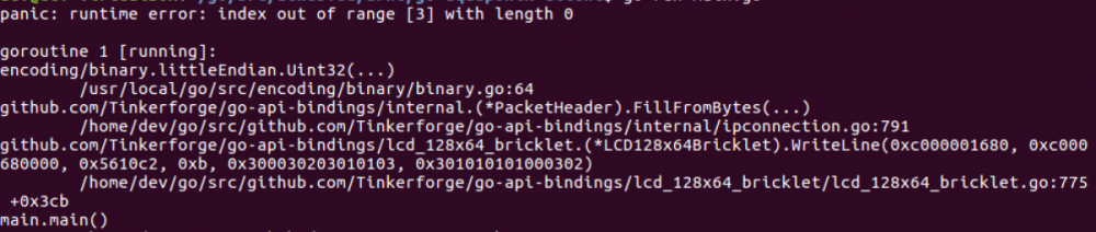

Fehler in Go API 2.0.6 LCD-128x64
ich bekomme bei der Go-API 2.0.6 immer ein Runtime Error: index out of range (siehe Bild). Das Go-Programm was ich gestartet habe, ist das example_hello_world.go. Bei der Go-API 2.0.5 tritt der Fehler nicht auf. Meine Go-Version ist folgende: go verion go1.14.1linux/amd64. Mache ich irgendwas falsch oder ist das ein Fehler in der API?
