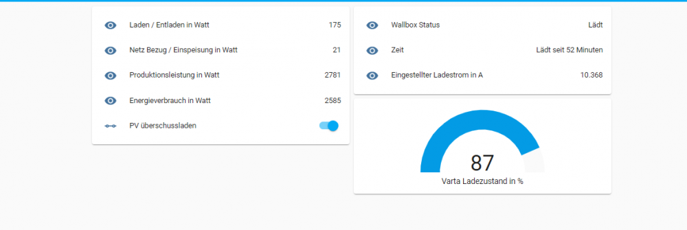

Moin ich wollte mal mein Projekt vorstellen und habe da auch nochmal eine Frage.
In Homeassistant werden verschiedene werte angezeigt.
wenn man Pv Überschuss laden aktiviert, wird der lade Strom der Produktionsdaten angepasst.. zudem wird das Überschuss laden erst gestartet wenn der Batterie Speicher über 80 % hat.
unter 75% wird die Ladung wieder beendet.
Meine Frage was passiert wenn das Auto voll geladen ist in welchen Status geht die Wallbox?

@Dosepower Dein Projekt hört sich sehr interessant an. WARP wallbox und Home Assistant habe ich auch im Einsatz. Im nächsten Schritt soll PV-Anlage dazukommen.
Magst du vielleicht noch einige Details zu deiner Umsetzung posten?
