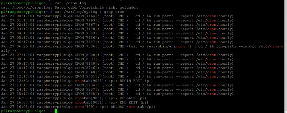

Mit dem Befehl "cat ~/cron.log" hatte ich keinen Erfolg. Ich habe den zweiten Befehl unter diesem Link gefunden. Ich weiß nicht ob der zweite Befehl für dich richtig ist/war. ;)
Danke für deine Hilfe.
https://linuxhint.com/check-cron-logs-linux/
Das es ~/cron.log nicht gibt ist schon mal in sich ein Hinweis.
Was kommt denn bei raus, wenn du den Befehl mal von Hand ausführst, anstatt ihn mit cron ausführen zu lassen (natürlich mit den XXX durch die richtigen Werte ersetzt)?

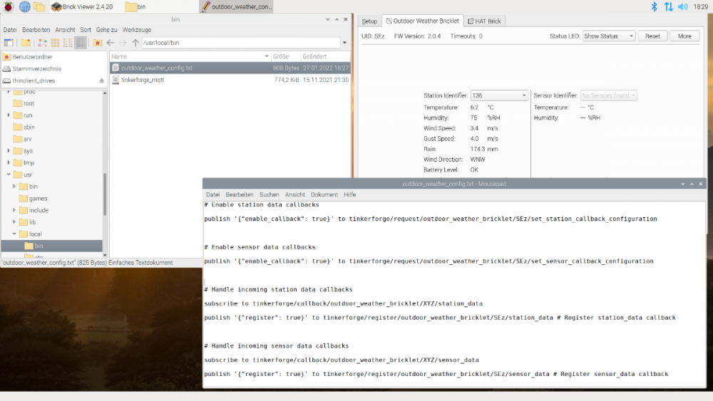

/usr/bin/python3 /usr/local/bin/tinkerforge_mqtt --debug --broker-host XXX --broker-username XXX --broker-password XXX --init-file /usr/local/bin/outdoor_weather_config.txt
Could not read init file: Expecting value: line 1 column 1 (char 0)
2101963467_Bildschirmfotovom2022-01-2718-29-34.thumb.png.4efef55fa047cbd0b5a3fbc1fb101f50.png
Die Beispiele auf den einzelnen Seiten der MQTT-Dokumentation sind nicht in der Syntax für das init file, sondern eher Anweisungen an den Leser. Für ein init file müsste das aussehen wie hier beschrieben: https://www.tinkerforge.com/de/doc/Software/API_Bindings_MQTT.html#laden-initialer-nachrichten-aus-einer-datei

Danke für eure Rückmeldung. Ich habe es soweit angepasst und bekomme jetzt einen anderen Fehler wenn ich es ausführe.
Could not read init file: Expecting property name enclosed in double quotes: line 9 column 5 (char 218)
Ah sorry, JSON kann kein Komma hinter dem jeweils letzen Eintrag. So sollte es laufen:
