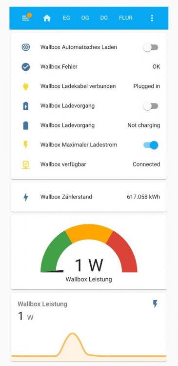

edit: wenn an die config wie aus dem anderen Post anpasst kommt kann man direkt diesen Dashboard mit Bordmitteln erstellen.

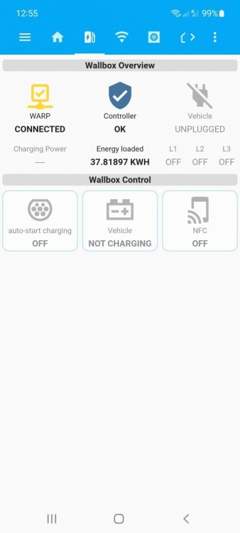

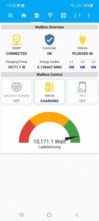

Die WARP kann nicht direkt in HA eingebunden werden. Allerdings ist die bereitgestellte MQTT API sehr gut für die bi-direktionale Kommunikation geeignet. Auf dieser Basis habe ich eine WARP2 Pro in meine HA Umgebung eingebunden. Eine Anforderung bei mir ist ebenfalls der Schutz vor unbefugter Nutzung der Wallbox.
Die "automatische Ladefreigabe" habe ich deaktiviert. Das ist derzeit leider nicht persistent (s.a. https://github.com/Tinkerforge/warp-charger/issues/15), deshalb wird der Zustand (autostart off) im Hintergrund von einer Automation überwacht, die im Bedarfsfall (bspw. nach Neustart vom Ladecontroller) die automatische Ladefreigabe wieder deaktiviert.
Die Ladefreigabe muss demnach manuell erfolgen. Entweder durch eine autorisierte RFID-Karte oder durch das Drücken eines Buttons auf einem dafür gebauten (Lovelace) Dashboard. Im Fall der RFID Option hätte ich gern die Option ein beliebiges Android-Handy über NFC zu nutzen. Leider ist das technisch im Moment nicht machbar (s.a. https://github.com/Tinkerforge/esp32-firmware/issues/90) aber vielleicht in einem künftigen FW Release umsetzbar.
Das Dashboard wurde für die Nutzung der HA Companion App (s.a. https://companion.home-assistant.io/) gebaut. Zwei Screenshots habe ich beigefügt. Einmal der Zustand "kein Auto verbunden" und das andere mal "Auto lädt". Die dargestellten Werte/Buttons/Anzeigen sind selbsterklärend.
Eine Ladefreigabe kann also nur durch festgelegte Benutzer bzw. deren Mobiltelefone erfolgen. Außerdem gibt es noch eine Kamera die den Bereich der Wallbox erfasst und ein Foto macht sobald das Ladekabel eingesteckt wird.
