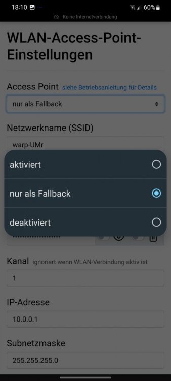

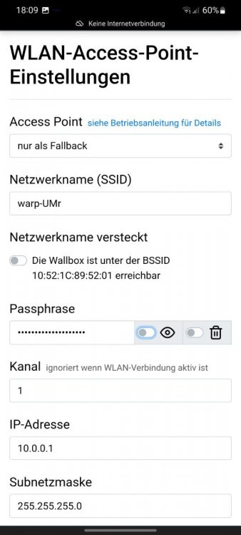

Ich wähle unter Acces Point: "nur als Fallback"
Unter Passphrase: "Das Kennwort meiner W-Lans FritzBox"
Oder muss ich unter Acces Point auf deaktivieren gehen?

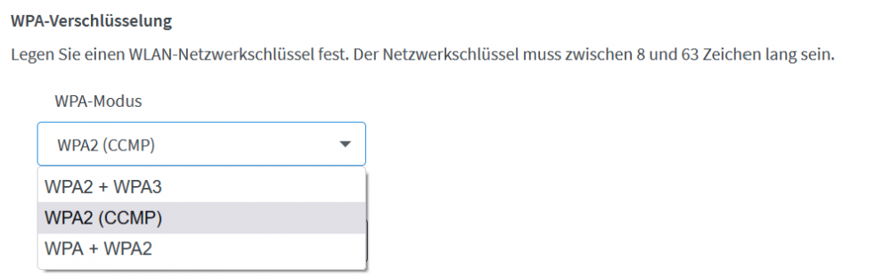

Danke für das schnelle Feedback, habe folgendes in der FritzBox eingestellt:
An der Warp Box ist alles richtig eingestellt? Die Firmware ist übrigens die 2.0.1-624eeb8c

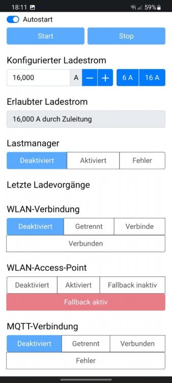

Als es noch funktionierte hatte ich auf der Startseite ide Anzeige wie die W-Lan Stärke ist. Jetzt steht deaktiviert.
Oder ist da was falsch eingestellt und ich muss Access Point aus "aktiv" setzen?
Hast du in der Version 2.0.1 keine WLAN-Verbindungseinstellungen? Der WLAN Access Point hat damit nix zu tun. Oder bin ich da falsch ....
Edited by sMart
Oh man, du hast Recht. War tatsächlich komplett im falschen Menü :-(
Habs Sie jetzt endlich verbunden.
Danke für die Unterstützung!!!!

Interessant, bei mir geht es nur wenn wpa3 mit aktiv ist.
