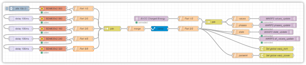

Du kannst die Daten eines externen Zählers per MQTT bereitstellen (Topics „values_update“, „phases_update“ usw.).
Mein Modbus-Zähler hängt auch in der UV, die Daten werden per Node-Red ausgelesen und dann per MQTT gesendet. Funktioniert 1a!
vor 23 Stunden schrieb poohnet:
@poohnet Würdest du gegebenenfalls dein Node-Red Flow zur Verfügung stellen? Ich glaube das wäre für viele interessant.
