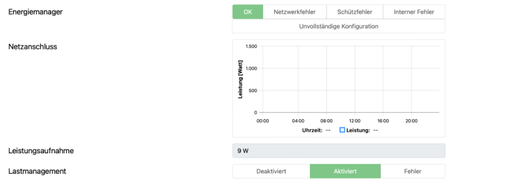

Ich habe erfolgreich von Node Red die MQTT Info an den MQTT Broker (mosquito, auf Home Assistant) mit dem Topic: wem/26GG/meter/values_update zum Senden bekommen.
Eine Abfrage im MQTTBroker bestätigt mir das Empfangen meiner Node Red Nachricht, als auch das Empfangen von WEM Topics. Irgendwie scheint sich der WEM aber nicht das Topic zu subscriben, denn die Anzeige des Netzanschlusses bleibt tot.
Entweder ist meine Nachricht fehlerhaft (ich muss noch die Vorzeichen konvertieren) oder etwas stimmt nicht mit meiner Route. Ist die Einrichtung einer Client ID für den WEM zwingend oder reicht die Topic Adressierung?

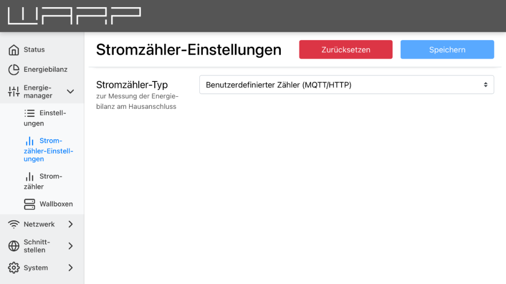

Hast du den Stromzähler-Typ auf „Benutzerdefinierter Zähler“ gesetzt?
Ja, habe ich.
Das Log des Energie Managers sagt hier folgendes:
Ich vermute, dass das Node Ausgabeformat nicht "passt"?
Ah, du übergibst die Werte als String (in Anführungszeichen), es muss aber ein Float oder Integer sein.

An dieser Stelle noch mal der schon fast obligatorische Hinweis, dass sich demnächst die API ändern wird. Die Sache mit meters/values_update ist aktuell ein offiziell nicht unterstützter Hack. In absehbarer Zeit wird es eine offizielle API geben, für die die Werte anders formatiert werden müssen. Wenn es soweit ist, kündigen wir das aber nochmal an und es wird auch eine automatische Migration geben, die die meisten Anwendungsfälle abdeckt. Der Stromzähler-Typ muss auf „Benutzerdefinierter Zähler“ gestellt sein, damit die API-Migration bei euch durchgeführt wird.
