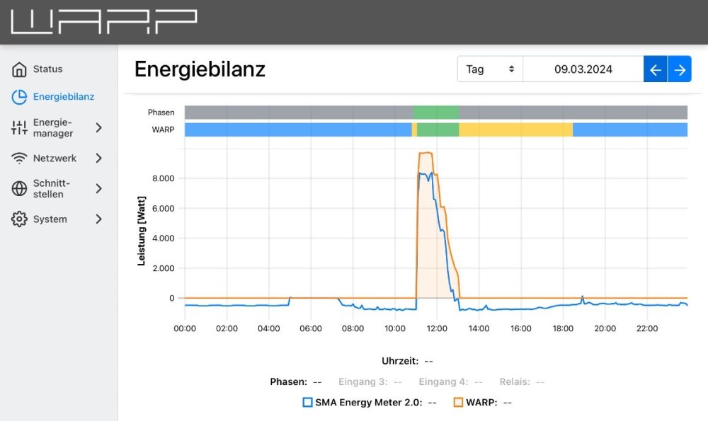

Bei voller Sonne ist das kein Ding. Da hab ich über 12 kW vom Dach und stecke den Typ 2 Stecker einfach in die Karre und die Speicher werden auch voll. Die Zeit, in der immer mal wieder die Sonne raus kommt und daher der Strom ins Netz fließt ist eigentlich das Thema.
