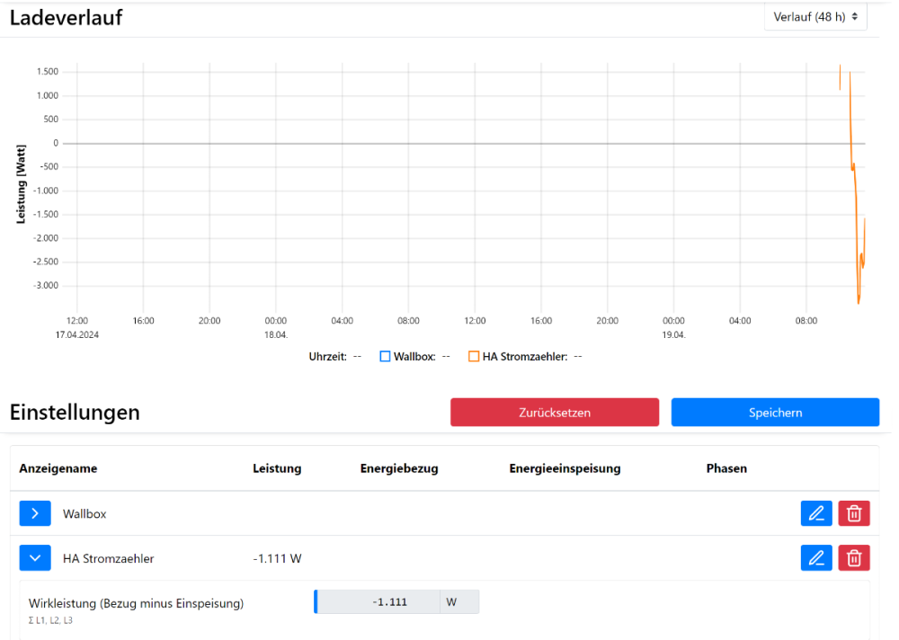

nachdem ich meinen warp3 smart, letzte Woche bekommen habe versuche ich gerade PV Überschussladen zu konfigurieren und scheitere kläglich.
Vorab als Info: Es ist alles erstmal nur einphasig per Steckdose angeschlossen und auf 6A limitiert.
Ich habe jetzt einen API Zähler [Wirk­leistung (Bezug minus Ein­speisung)Σ L1, L2, L3] = valueid 74 angelegt der per MQTT gefüttert und die Werte von meinem Hauschanschluss bekommt.
Im PV Überschussladen hab ich "Phasenumschaltung immer einphasig",PV aktiviert und den o.g. Stromzähler hinterlegt, aber der Ladevorgang startet nie, auch wenn mein Stromzähler Werte zwischen -2000 und -3000 hat.
Min+PV geht, also vermute ich mir fehlt irgendwas bzgl. der Stromzähler.
Wo ist mein Denkfehler? :-)

Bitte einen Debug-Report von der Wallbox runterladen (unter dem Menüpunkt Ereignis-Log) und hier anhängen. Bitte vorher ein ladebereites Fahrzeug anschließen und der Stromzähler sollte gerade mehr als 2000 W Einspeisung melden (also < -2000).
Wie lange ist eigentlich „nie“? Die Wallbox muss mehr als fünf Minuten am Stück ausreichend Einspeisung gesehen haben. Wenn die Wallbox zuerst eine Weile mit einem gemeldeten Einspeisung von 0 W gelaufen ist und anschließend die Einspeisung nur knapp über 1400 W lag, kann es bis zu neun Minuten dauern.

Die Sache hat sich aufgeklärt und funktioniert jetzt wie gewünscht. Neben der notwendigen Geduld, half es dann noch auf Start zu drücken, nachdem ich gestern den Min+PV manuell gestoppt hatte :-D
Sieh beim nächsten Mal auf der Statusseite beim erlaubten Ladestrom nach. Wenn du die Ladung gestoppt hast, steht da „Blockiert durch Manuelle Lade­freigabe oder Taster“.
