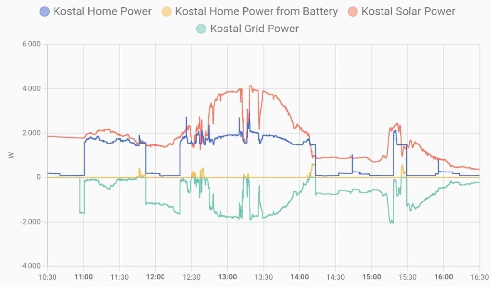

Sorry, vergessen zu schreiben: Der Inverter bevorzugt die Batterie weil er nichtsvon der WB weiß, deswegen kommt im Auto nur etwas an, wenn die Batterie voll ist. Und nachdem die Hausbatterie auf 100% geladen war und genügend Leistung für den Enyaq da war, wurde der auch geladen. Als dann die PV-Anlage 4kW produziert hat, ist die überschüssige Leistung ins Netz eingespeist worden.
Da die WB die Batterie nicht erkannt hat, kann ich auch keine Speicherpriorität wählen?
Die Batterie ist aktuell nur indirekt über den Inverter zu sehen - da der Ladestand abrufbar ist, sollte das doch genügen? Ich hatte mich bisher nicht um die Batterie gekümmert, weil die Daten über den Inverter scheinbar ausreichend wwaren. Ich werde mal schauen, ob ich was finde.
In der Grafik kann man den Verlauf gut nachvollziehen. Kurz vor 11:00 ist der Speicher gerade voll geworden und deswegen wurde begonnen ins Netz einzuspeisen.
