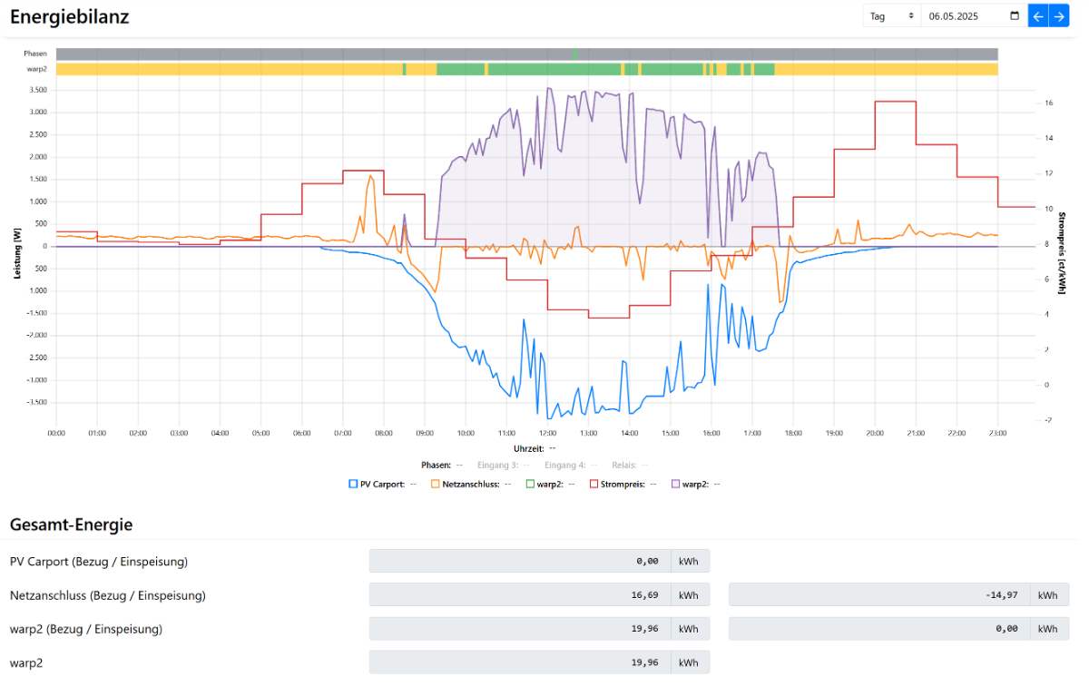

in der Historie der Energiebilanz bei meinem wem1 tauchen bei mir Energiedaten auf, die offensichtlich nicht zur Graphik passen können. Hier ein besonders deutliches Beispiel:
Sowohl Netzbezug als auch -Einspeisung dürften eher in der Größenordnung von 4-6kWh liegen aber nicht bei 16 bzw. 15kWh.
An anderen Tagen ist das nicht so klar ersichtlich, aber ich habe auch da meine Zweifel, dass die Energiewerte zur Graphik passen.
Seither habe ich die FW-Version des wem1 gewechselt und kann nicht mehr sagen, welche zu diesem Zeitpunkt aktiv war. Ein Debug-Report von jetzt ist ja auch nicht sinnvoll. Kennt ihr das Problem und lässt sich das ggf. auch für andere Tage nachrechen?

Das Problem mit den Tagessummen ist leider noch nicht gefixt (wem1 mit 2.4.0+6810d866).
Heute ist ganz deutlich die Diskrepanz zwischen Graphik und Zahlen zu erkennen, insbesondere den Zahlen für den Netzanschluss traue ich nicht:
Kannst du einen Debug-Report anhängen? Ich würde gerne deine Zählerkonfiguration verstehen.
Dass du da 2x warp2 drin hast liegt daran, dass du vor der warp2 einen weiteren Zähler verbaut hast?
Dass bei PV Carport nur 0 kWh Bezug steht und das Feld für Einspeisung hat fehlt ist sehr suspekt.
Unter der Annahme, dass der warp2 Bezug stimmt, dann müsstest du auch 20 kWh PV Einspeisung gehabt haben und rein optisch kann dann schon 17/-15 kWh beim Netzanschluss nicht hinkommen.

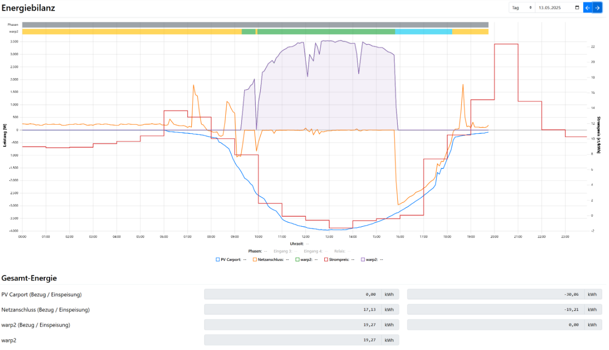

@photron @MatzeTF heute taucht ohne weiteres Zutun mal wieder der Wert für Einspeisung bei PV Carport auf:image.thumb.png.597e845bcd61ed53979c20868b43d078.png
Ich habe noch einen Debug-Report angehängt, der Euch evtl. helfen kann, die Ursache zu finden (falls nicht schon bekannt).
wem-26K8-Debug-Report-2025-05-13T19-51-21-243.txt
Allerdings wundert es mich, dass zum Ende des Ladevorgangs um 15:46 auf 3-phasig umgeschaltet wurde (definitiv ohne ausreichend PV-Leistung) und dann 3min später der Ladevorgang beendet wurde. Als Ergänzung daher auch noch den Report der warp2.
warp2-Yrc-Debug-Report-2025-05-13T19-55-28-337.txt
